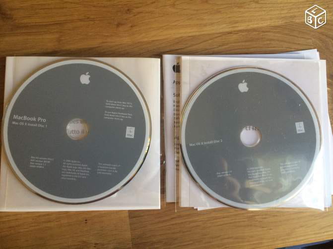

    1. En te remerciant----------j'ai vu un léopard ( 2 dvd) pour 20€ , qu'en penses tu ??
      merci encore
    2. les dvd se lancent seuls ou faut il faut faire une manip ??
  2. çà va marcher avec çà ??
      Non ! ce sont des disques gris, livrés avec un Mac et utilisable avec le Mac en question.
  3. Contributeur

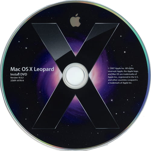

    S'il y a deux disques d'installation, ils doivent être de couleur grise et ils proviennent d'un Mac d'origine et seuls les Mac de la même série, pourront en bénéficier, un Mac universel de Léopard, doit être ainsi :
    Si tu en trouves un, peut-être sur ebay, il te suffit de l'insérer dans le lecteur et de redémarrer le Mac en gardant la touche C enfoncée, jusqu'à l'arrivée sur la fenêtre d'installation, là tu vas dans le menu Utilitaires, tu lances utilitaire de disque et tu formates le disque dur, ce qui effacera tout son contenu, en suivant cette aide :

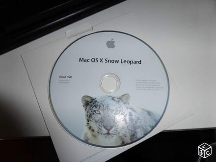

    installer ou réinstaller Mac OS X 10.5
    1. ou çà ???
        Non plus, il faut un Mac à processeur Intel..
