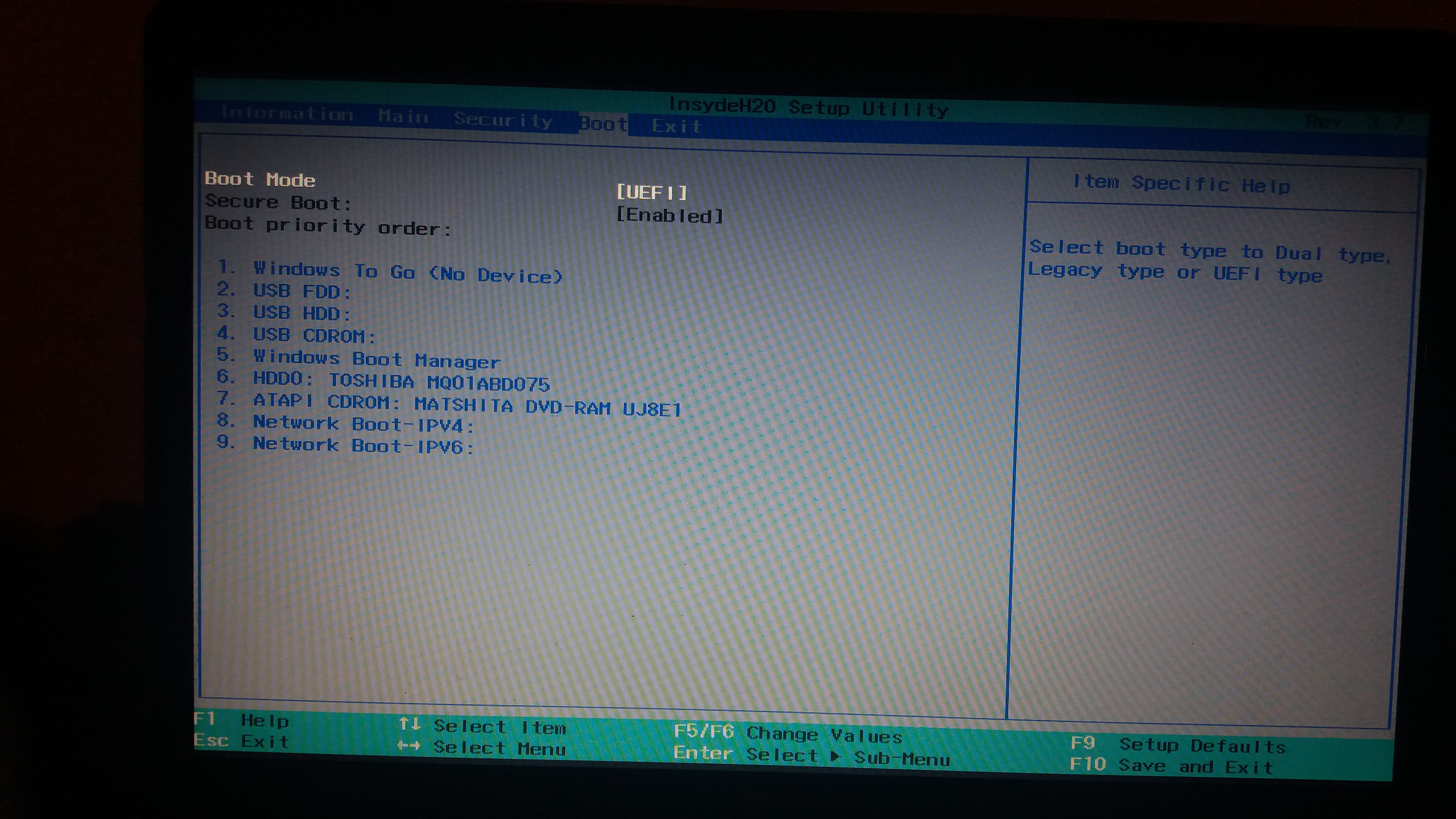

Bonjour, bonsoir,
Je tient à préciser que je n'y connais rien en informatique et que j'aurais besoin d'aide. Je vais bien préciser le message risque donc d'être long excuser moi.
Mon PC est un Packard Bell qui avait de base Windows 8 mais j'ai télécharger la mise à jour Windows 8.1. Enfin bref j'était sur mon PC entrin de jouer quand soudainement il a freeze plus possible de bouger la souris rien.
Je décide donc de l'éteindre puis de l'allumer directement via le bouton marche/arret. Quand il se rallume, il charge normalement avec le logo Packard Bell mais les messages "Préparation de la réparation automatique" et "Diagnostic de votre ordinateur" sont affiché en boucle.
Au bout d'un moment j'accede aux options avancées du démarrage (écran tout bleu), et je lance une restauration du système. J'attend plusieurs heures et ça reste bloqué à 98% ducoup j'ai éteind mon PC via le bouton marche/arret encore une fois.
Après cela impossible de retourner dans les options avancées du démarrage et mon PC continu de charger avec les messages "Préparation de la réparation automatique" et "Diagnostic de votre ordinateur" en boucle.
Je me renseigne, j'installe l'ISO de Windows 8.1 sur une clée USB et je rentre dans un menu et là je sais que je doit mettre ma clé USB en priorité mais je ne sais pas comment elle s'appelle dans ce menu et je ne sais pas quoi faire après cela. J'ai besoin de votre aide!
Ici joint la photo du menu boot :
Merci d'avance!

Salut, replace Windows boot manager en première position confirmer et éteindre la machine

Tester l'amorçage mode uefi
Brancher le périphérique esd-usb iso Windows 8.1 sur le Packard Bell
Visiter le bios setup Packard Bell pour modifier l'ordre de démarrage
La clé esd-usb apparaît dans le bios setup c'est déjà une bonne nouvelle
Placer ce périphérique avant Windows boot manager
1: Windows to go " ta clé usb esd iso Windows 8.1
ou
1:Uefi usb ta clé usb
La suite tu connais la suite des événements
ou

alors amorce comme avant ta cle et suivre bip bip mon pseudo camouflé
https://forums.commentcamarche.net/forum/affich-33139877-probleme-reinitialisation-hp-w8-1
Lui boot mode uefi avec un dvd -r iso Windows 8.1

Installez la clé USB ISO Windows 8 ou le Disque ISO Windows 8
Visiter le BIOS pour charger le périphérique " USB ISO WIN 8 ou le Disque ISO Windows 8
A , la Première fenêtre Windows 8 " monnaie ,langage etc "
Appuyer simultanément sur FN MAJEUR F10 ou MAJ F10
MAJ=SHIFT
pour ouvrir l'invite des commandes " X:\Sources> "

J'ai bien replacé Windows boot manager en première position, j'ai tout enregistré puis éteind mon PC.
J'ai ensuite bien débranché le support amovible, enlevé le cordon d'alimentation puis enlevé la batterie. Une fois tout ceci réalisé, j'ai bien maintenu le bouton power 10 seconde. J'ai relacher le bouton pour replacer la batterie, puis j'ai branché le cordon d'alimentation. J'ai ensuite maintenu la touche MAJ (le cadenas) tout en appuyant sur le bouton power mais au démarrage mon PC charge normalement puis m'affiche les messages "Préparation de la réparation automatique" et "Diagnostic de votre ordinateur".
J'ai peut être mal reproduit une étape, si oui dites moi laquel s'il vous plait (j'ai bien préciser tout ce que j'ai fait).
Néanmoins, merci pour votre réponse!
Coordialement.
