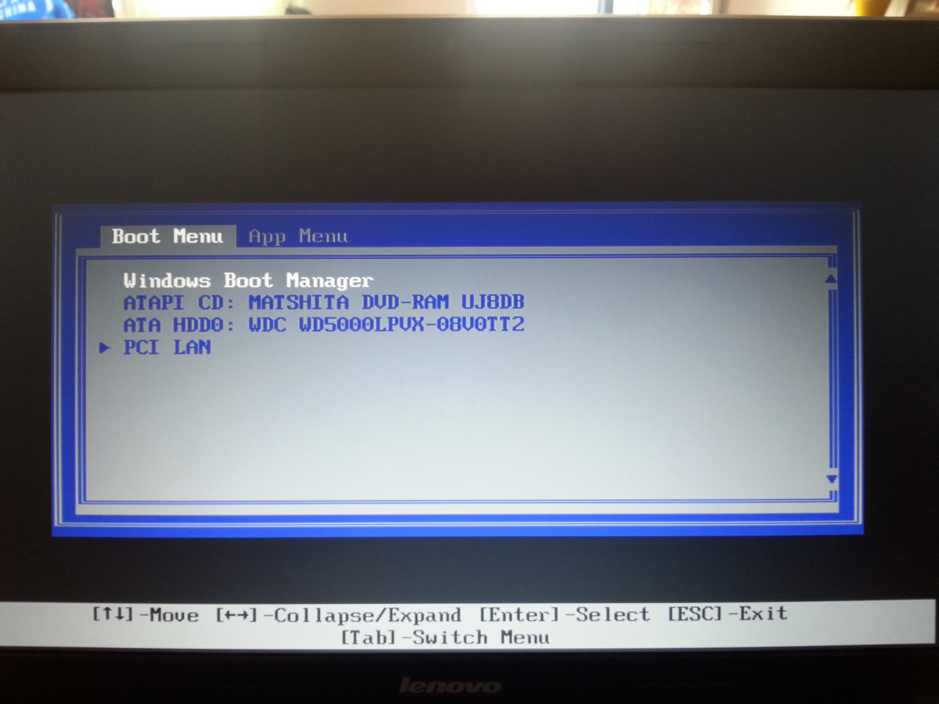

L'ordi se mettait à faire des cliquetis (carte mère?) puis s’éteignait (récurrence x3) ! Lorsque je le rallumait l'écran ci-dessous s'affichait. Désormais il se coupe directement qq secondes après que je le lance ...
Dès idées sur le sort de mon ordi ? J'ai l'impression que c'est la carte mère qui a déjà rendu l'âme ...

Une carte mère HS propose rarement l'écran que tu as ! ;)
Il faut que tu mettes le HDD en 1° ligne pour pouvoir démarrer....essaie, nous verrons ensuite.

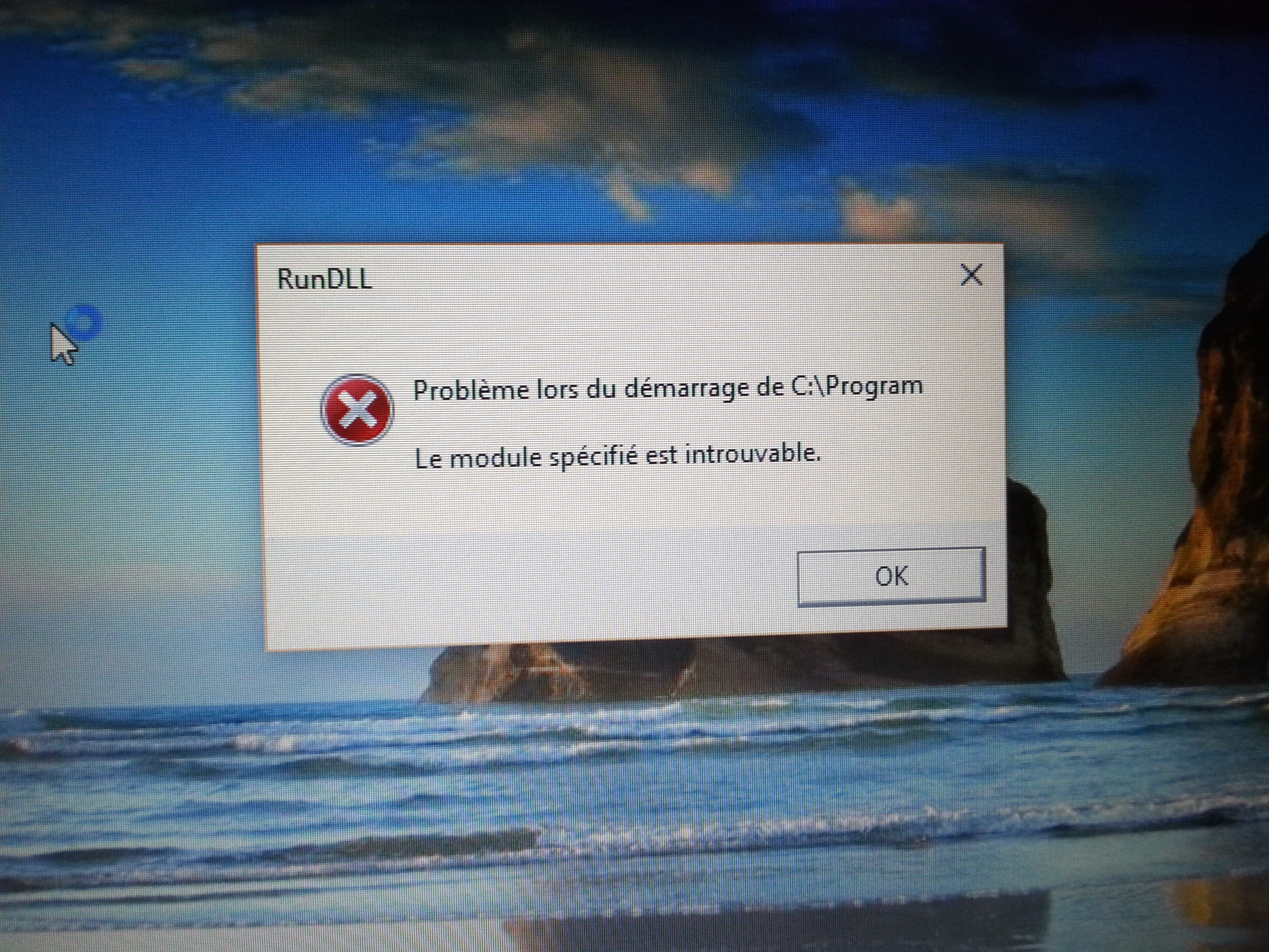

Je n'avais jamais prêté attention à cette alerte ci-dessous qui survient très régulièrement. Je ne sais pas s'il y a un lien..
Ca va s'arranger....!
https://www.google.fr/search?q=r%C3%A9parer+run.dll&oq=r%C3%A9parer+run.dll&aqs=chrome..69i57j0l5.4826j0j7&sourceid=chrome&ie=UTF-8
Fouille là-dedans....
