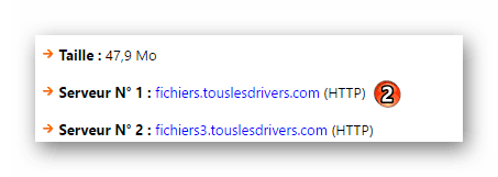

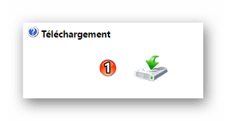

Depuis un pc qui peut se connecter à l'internet, rendez-vous sur cette PAGE, puis faites comme ceci,
Contributeur@MillaniumToujours depuis un pc se connectant à l'internet, vous copiez ce fichier sur une clé USB puis vous l'installez sur l'ordinateur concerné.
