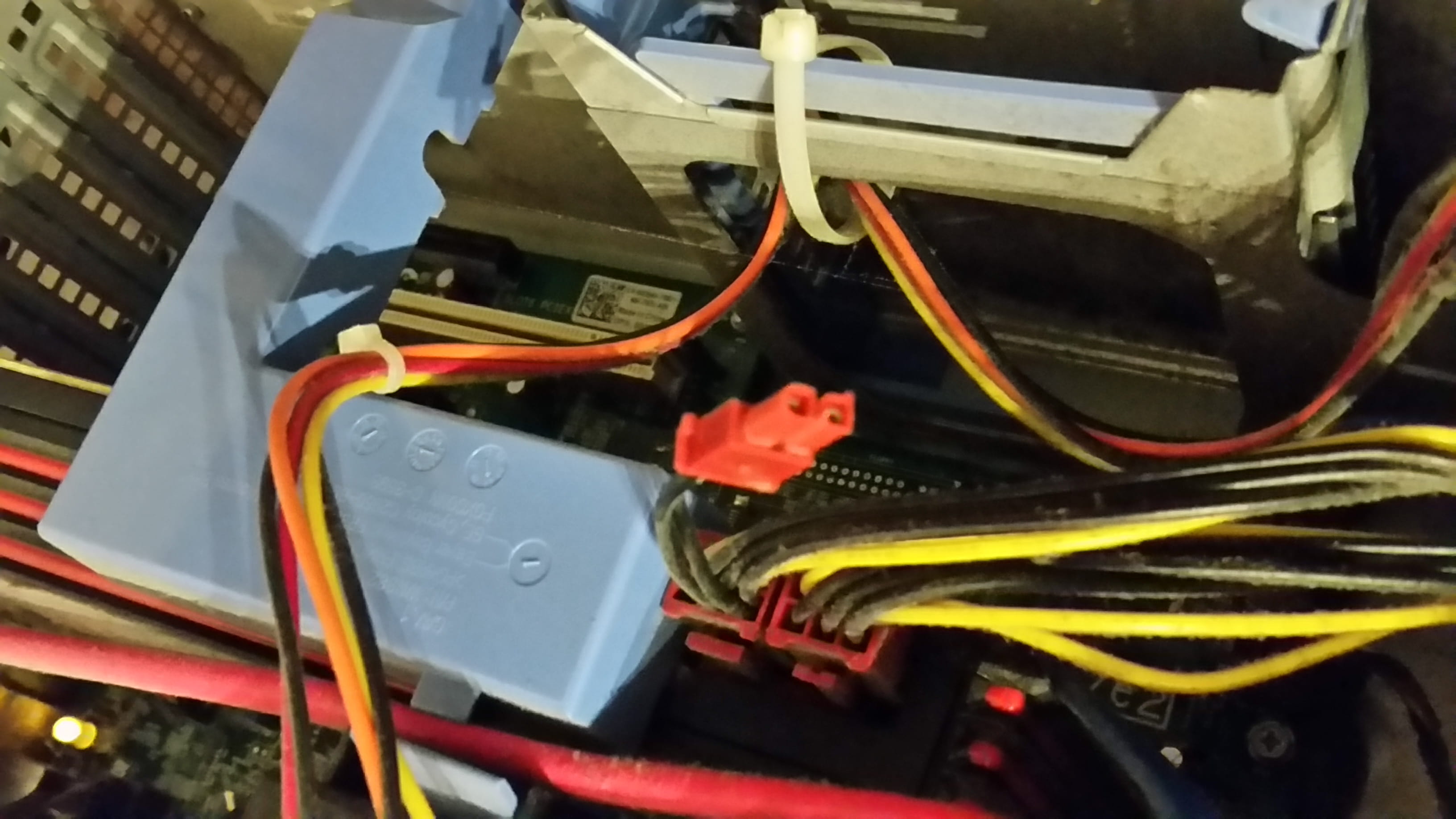

the-tsaca Messages postés 232 Statut Membre 14
Vous si ceci est normal, j ai ouvert mon PC et j'ai vu ce fil venant de ma carte graphique comme ca
tanteelise Messages postés 32031 Date d'inscription   Statut Contributeur Dernière intervention   4 802
je ne sais pas...

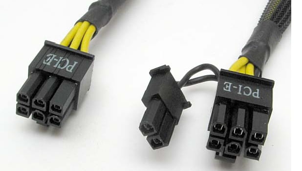

kaneagle Messages postés 86390 Date d'inscription   Statut Modérateur Dernière intervention   14 612
C'est une carte graphique qui a 6 pins pour l'alimentation.
D'autres cartes graphiques utilisent une ou des prises 8 pins.
Donc, c'est amovible.
