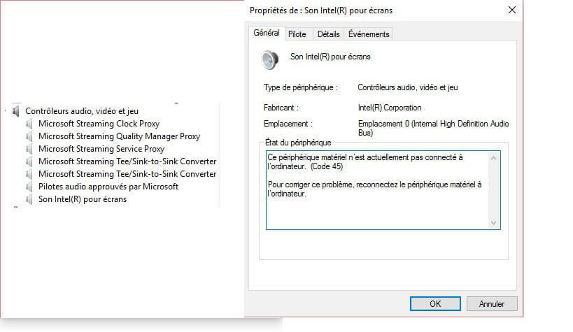

        J'ai essayé ce que tu m'as dit, ça n'a rien changé, dans le gestionnaire périphérique j'ai un point d'exclamation sur le pilote realtek et un code 10 ( ce périphérique ne peut pas démarrer) quand je vais dans propriétés.
      3. OK, désinstalle de nouveau le programme Realtek Audio Driver et fais clique droit sur le pilote realtek dans le gestionnaire de périphériques et désinstalle le. Redémarre ton PC et laisse Windows installer son propre pilote.
      4. @nokiahelpQuand il me demande de supprimer le pilote pour ce periphérique je le fais aussi ?
    2. Et en périphérique son j'ai realtek high audio definition et j'ai reinstallé nvidia virtual audio device pour voir si ça pouvait marcher.
      1. voila ce que j'ai après la manip
        1. Tu as bien un ordinateur portable ?
        2. Tu as un autre écran connecté a ton ordi?
        3. Non je n'a que mon ordinateur portable

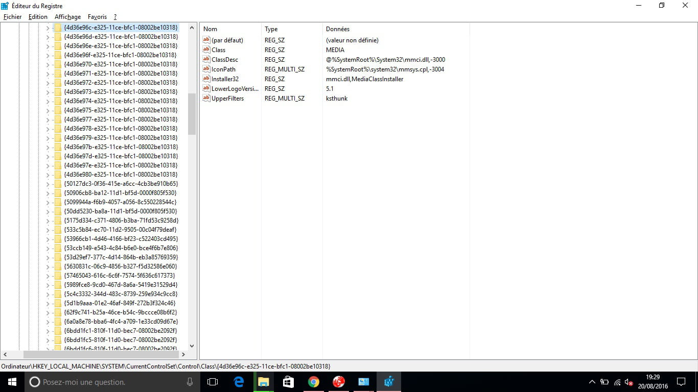

      2. OK, donc on va essayer de régler ton problème en passant par le registre. La méthode est issue du site de Microsoft:
        https://support.microsoft.com/fr-fr/help/310123/error-codes-in-device-manager-in-windows
        Voila ce que l'on va faire:
        1- Appuyez sur la touche du logo Windows touche + R pour ouvrir la boîte de dialogue exécuter:
        2- Tapez regedit dans la boîte de dialogue exécuter , puis appuyez sur ENTRÉE:
        NB: Si vous êtes invité à saisir un mot de passe administrateur ou à confirmer une opération, tapez le mot de passe, ou cliquez sur Autoriser
        3- Dans le volet de navigation, recherchez et puis cliquez sur la sous-clé de Registre suivante : HKEY_LOCAL_MACHINE\SYSTEM\CurrentControlSet\Control\Class\{4D36E96C-E325-11CE-BFC1-08002BE10318}
        Tu devrais avoir ca:
        Peux tu faire la même capture d’écran et la poster stp?
        1. voila
          1. OK, voila la suite:
            4- Dans le volet droit, cliquez sur UpperFilters.
            5- Dans le menu Edition, cliquez sur Supprimer:
            Lorsque vous êtes invité à confirmer la suppression, cliquez sur Oui.
            6- Fermez l'Éditeur du Registre.
            7- Redémarrez l'ordinateur.
