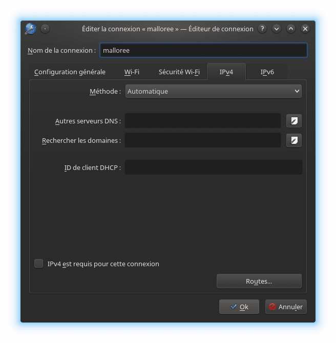

        L'icône "réseau" de ton environnement graphique est vraisemblablement un backend pour network manager et permet en particulier de configurer pour chaque connexion réseau configurée (par exemple, chaque réseau Wifi enregistrés) quel paramètres IP utiliser (en particulier les DNS).
        Typiquement dans la fenêtre ci-dessus on voit que l'onglet IPv4 permet de spécifier le(s) serveur(s) DNS à utiliser.

        1. J'ai réussi à avoir cette fenêtre mais je dois juste taper le DNS dans la case correspondante ?? Il n'y a rien d'autre à faire ??
          Parce que là je n'ai réussi qu'a mettre 8.8.8.8 en DNS secondaire ...
            Essaye de mettre "Adresse seulement", comme suggéré ici :
            https://askubuntu.com/questions/2321/what-is-the-proper-way-to-change-the-dns-ip
            Bonne chance
            1. Merci c'est génial , l'interface qui sert d'exemple sur le site que vous m'avez donné est exactement pareille que la mienne, ça m'a vachement aidé !!!
              Ca marche ç'est super merci beaucoup !!
