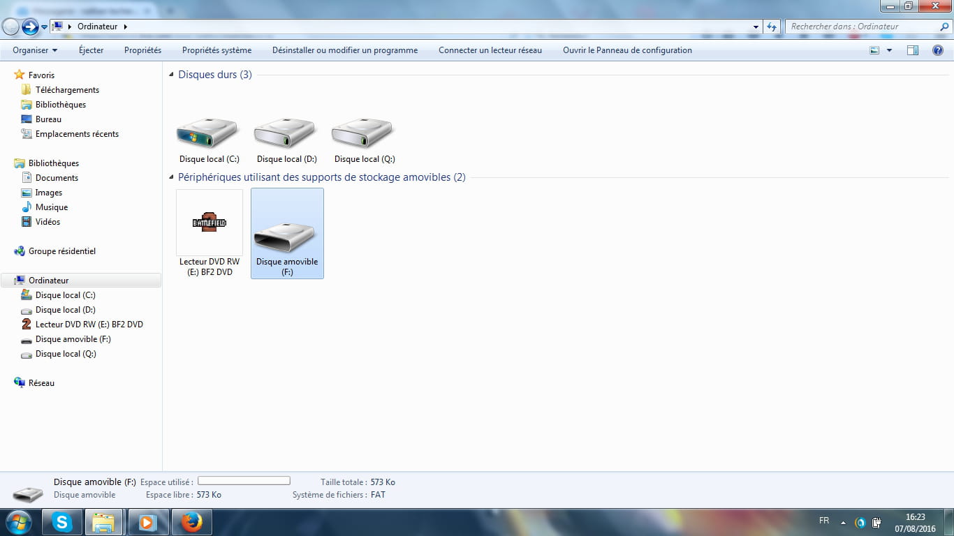

voila j'ai un soucis avec ma clef USB ce logiciel de chiffrement https://www.commentcamarche.net/telecharger/securite/22803-usb-flash-security-free-edition/ ma réduit ma capacités de stockage réduit de 16go à 573 ko.
j'aimerais trouver une solution à ce problème.

bonjour oui j'ai déja essayer mais ca na rien changer, j'ai déja chercher https://forums.commentcamarche.net/forum/affich-1777890-cle-usb-comment-reparer mais ça na rien fait.
je sais plus quoi faire des personne mon dit la même chose formate le mais ca ne fait rien.

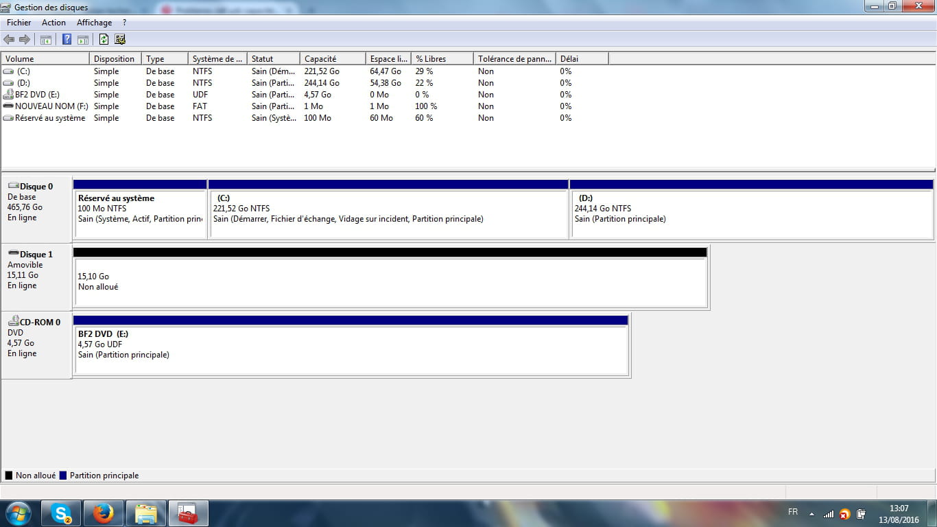

ContributeurFaites une copie ecran du gestionnaire de disque , comme demandé :
démarrer , executer , diskmgmt.msc
Fait un clique droit, au niveau du Disque 1, sur la partie "15,10Go - Non alloué" et suit ce tutoriel simple: https://forums.commentcamarche.net/forum/affich-37636479-installer-un-nouveau-disque-dur#premierement
