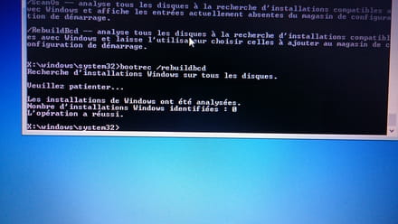

J'ai eu le problème du disque verrouillé pour pouvoir actualiser windows. J'ai suivi un forum pour le déverrouiller, mais rien n'y fait, sachant qu'à la fin en analysant les disques il ne trouve aucune installation de windows sur le disque (dans l'invité de commande).

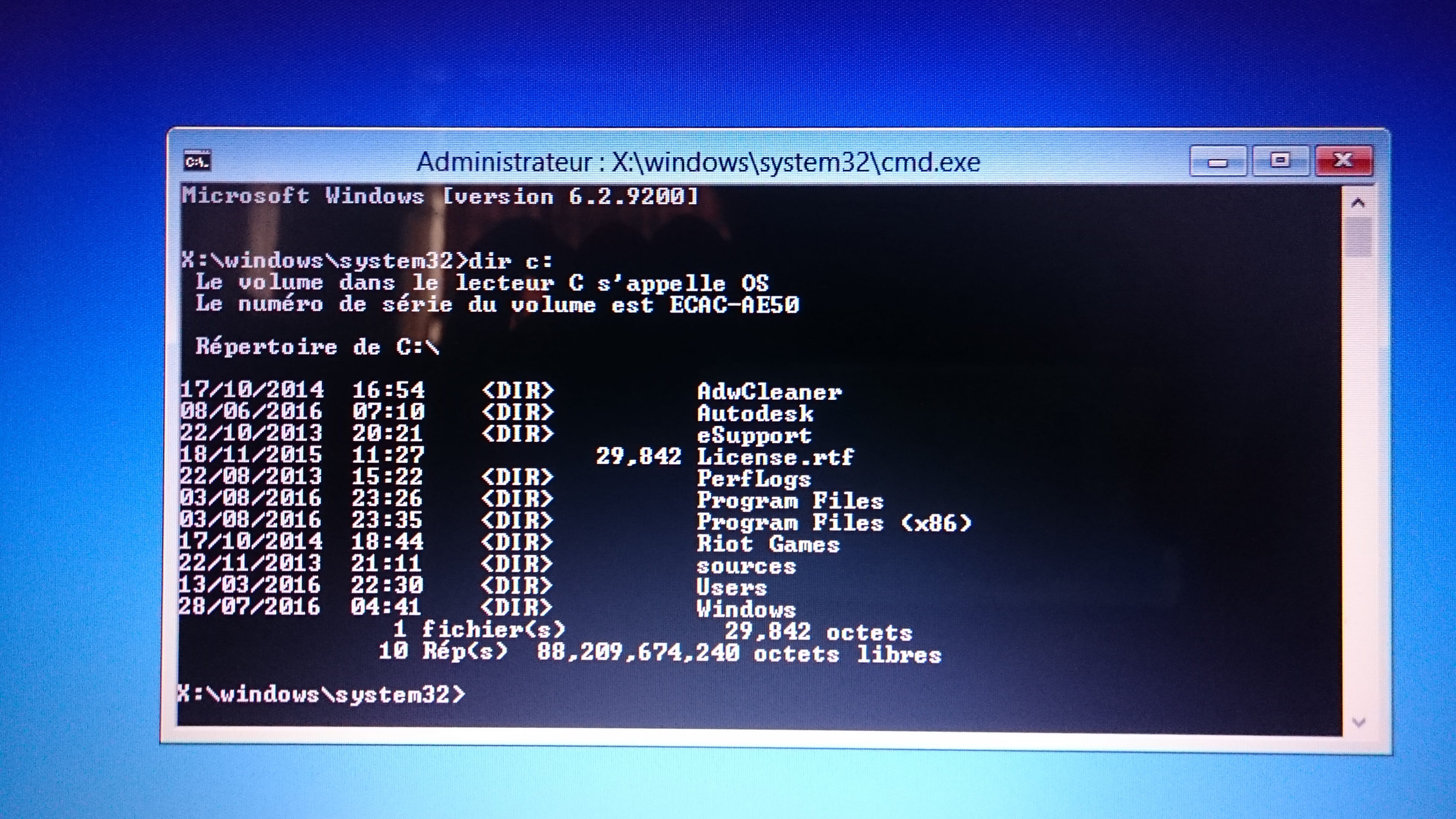

  2. Voilà je met ci dessous les différentes commandes effectuées, pour tenter de mieux comprendre le problème. Merci!

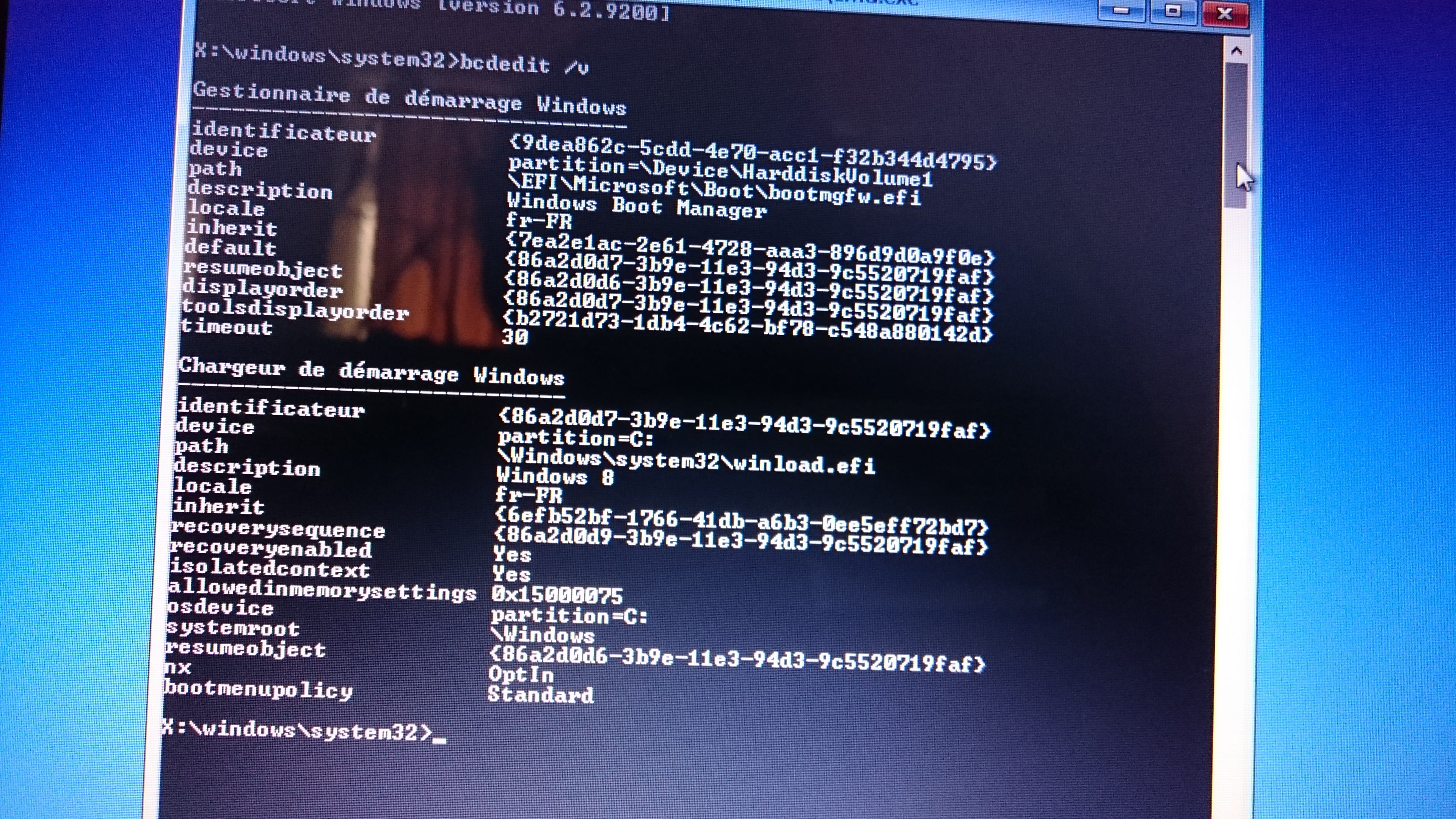

    1. Salut,
      Donne le résultat des trois commandes :
      dir c:
      bcdedit /v
      dir c:\windows\system32\config\s*

    Les screens:
    Et pr la dernier commande j'ai pas réussi à l activer :/ il faut entrer mot par mot en remettant "dir"?? Sry :(

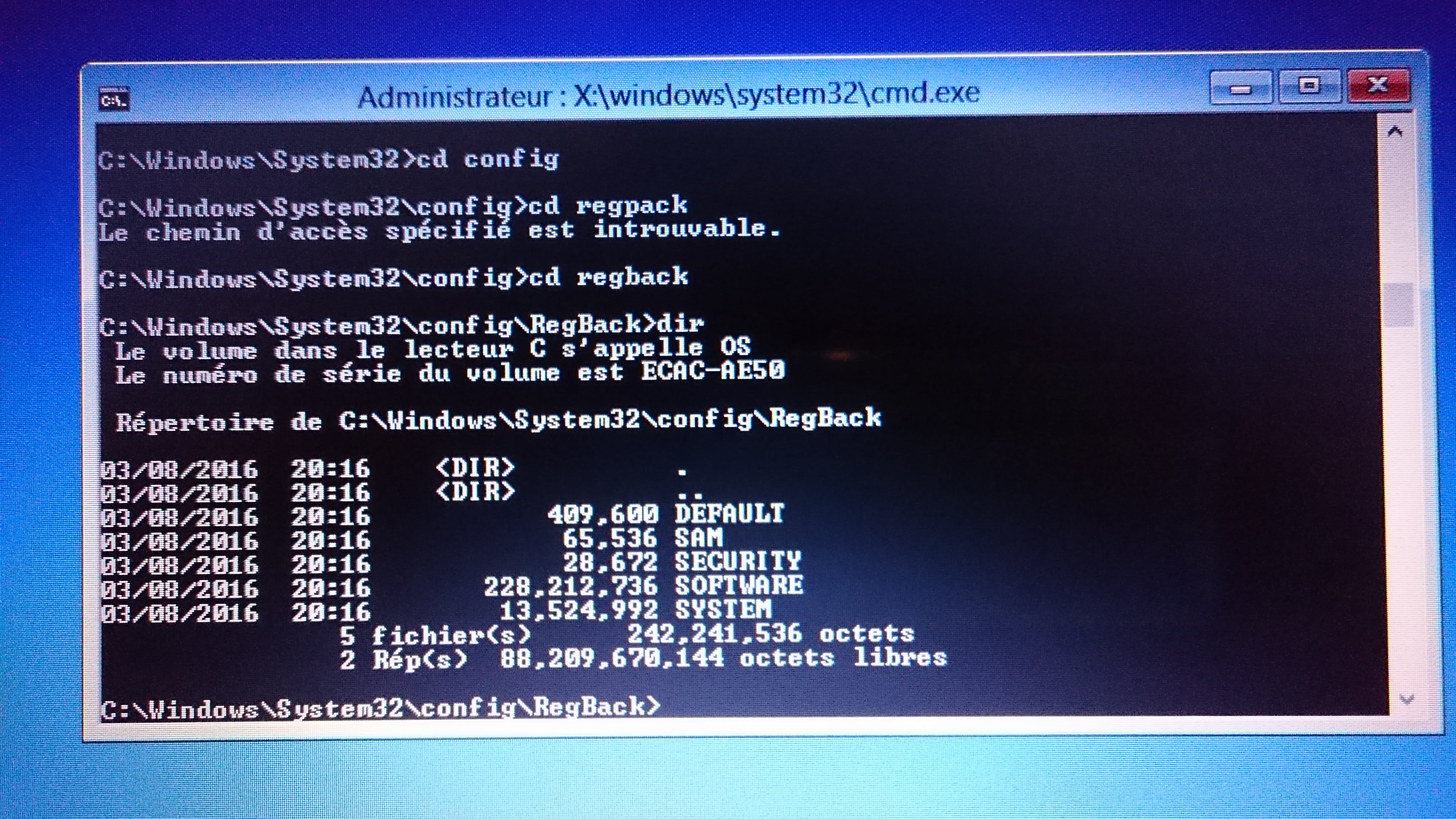

    3. A noter aussi que j'ai retrouvé dans les fichiers que je récupère une backup du registre qui à été effectué avant que tout bug. Tu pense que ca peut etre utile ??
      Désolé pour toutes les questions et merci de ton aide !
    4. Le déploiement, c'est la réinstallation de l'image en invite de commandes avec la commande dism.
      Le registre récupéré peut aussi bien dépanner qu'aggraver les choses. Prévois un retour en arrière au cas où. Essaie aussi les commandes habituelles comme sfc /scannow ou chkdsk, mais l'expérience montre qu'on finit souvent par réinstaller. W8 et W10 n'ont pas la souplesse des versions précédentes.

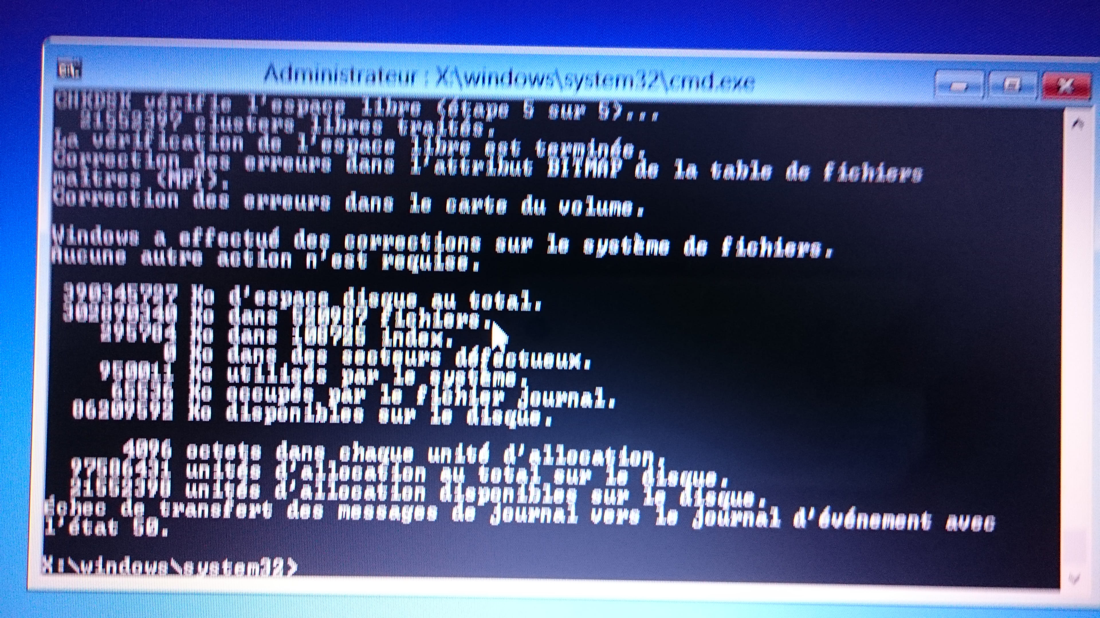

      Parceque j'ai testé pleins de commndes, genre rstdui.exe aussi mais j'ai pas de point de sauvegarde. chkdsk, deja fait aussi, mais rien n'y fait.

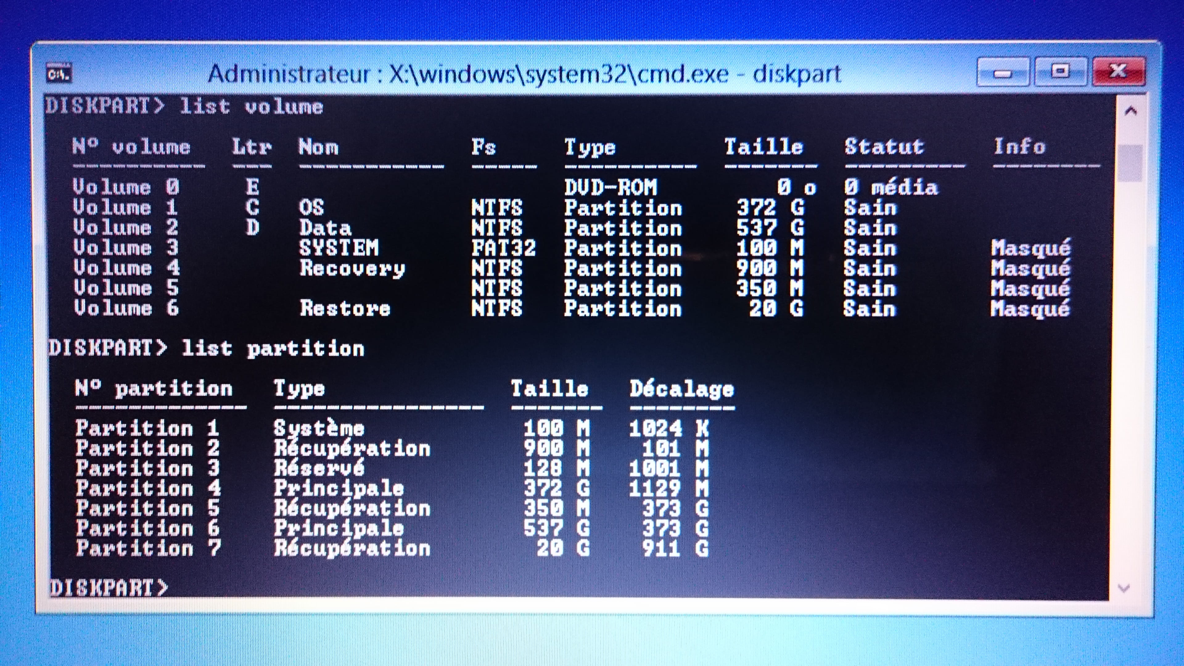

      confirmes tu cela, sachant que je pense qu'il s'agit de la partition 7 pour moi. Et aussi quelle est la commande dism dont tu parle ? ce n'est pas la meme procédure que la suivante ?

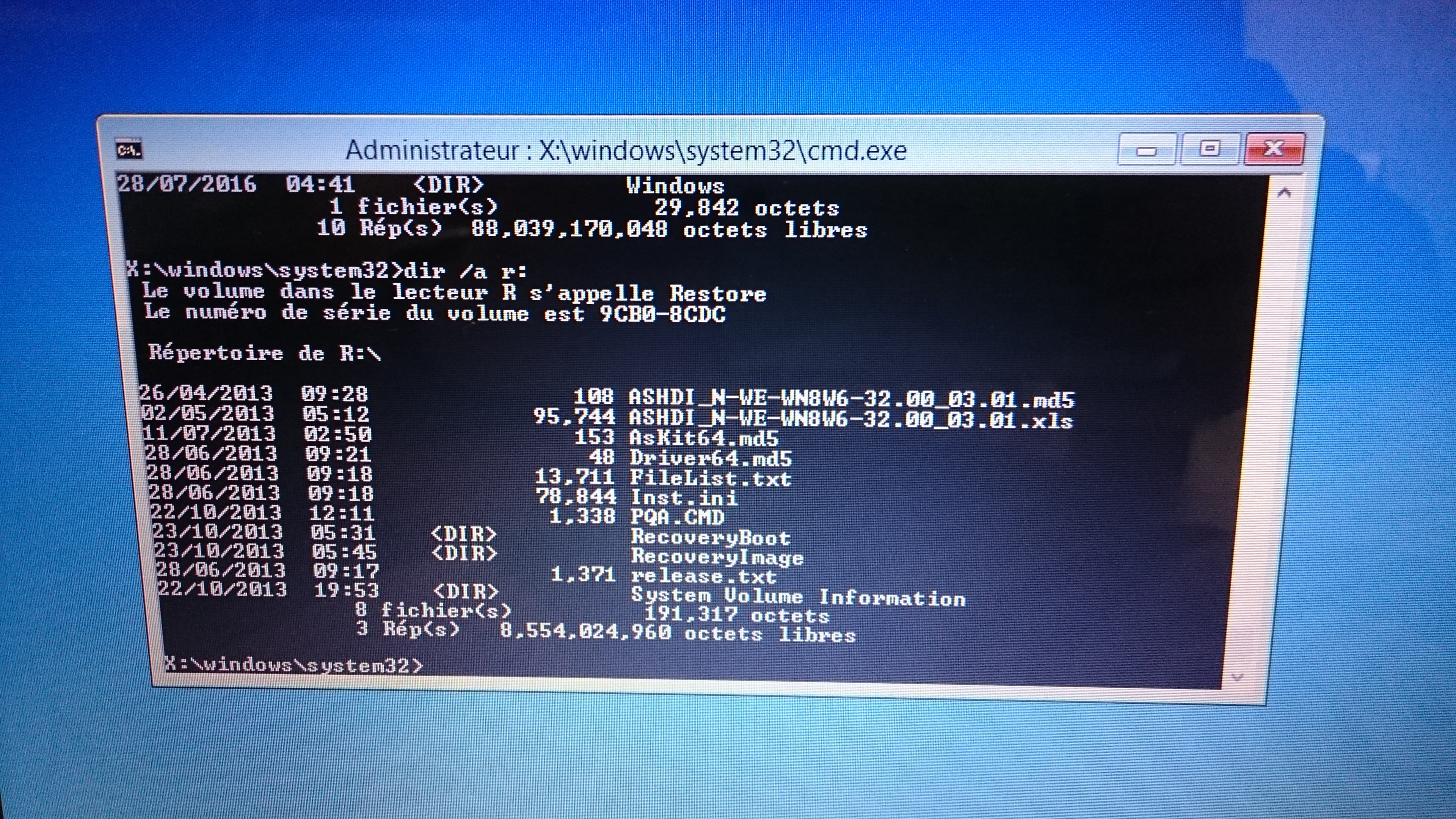

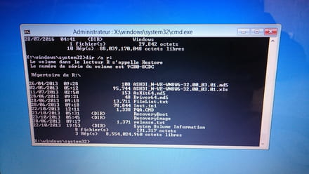

      1. D'abord, on vérifie ce qu'on a à disposition. Il faut attribuer une lettre à la partition 8 et vérifier que le fichier install.wim est présent :
      diskpart
      select disk 0
      select partition 8
      assign letter=R
      exit
      A ce stade, tu explores avec l'éditeur graphique (de dart ou de notepad) le contenu du volume R qui a dû s'ajouter, et tu vois si tu as un dossier recoveryimage, et à l'intérieur de celui-ci, un fichier install.wim qui doit faire plusieurs Go.
      Si tout ça est ok, et ça devrait l'être, on passera aux étapes suivantes : formatage de la partition Windows et déploiement de l'image.
  5. Resultat de la commande :
    effectivement je vois les fichiers ici, alors que dans le visioneur de fichier notepad je ne les voyait pas (bien sur, en ayant cocher tout types de fichiers ...)
    1. Donc, la procédure doit fonctionner.... Il suffit de ne pas se tromper de partition.
    2. @Thétisok, désolé du contretemps, je continue et je te tiens au courant ..
      Par contre ds l'étape suivante, pourquoi partition 4, c'est la meme pour moi ? ...
      1. Formatage de la partition Windows (tes données étant récupérées). Ne te trompe pas de nombre.
      diskpart
      select disk 0
      select partition 4
      format fs=ntfs quick label="Windows"
      assign letter=C
      exit
    3. Bon j'ai tenté comme ca, le décompte de l'application de l'image à débuté !

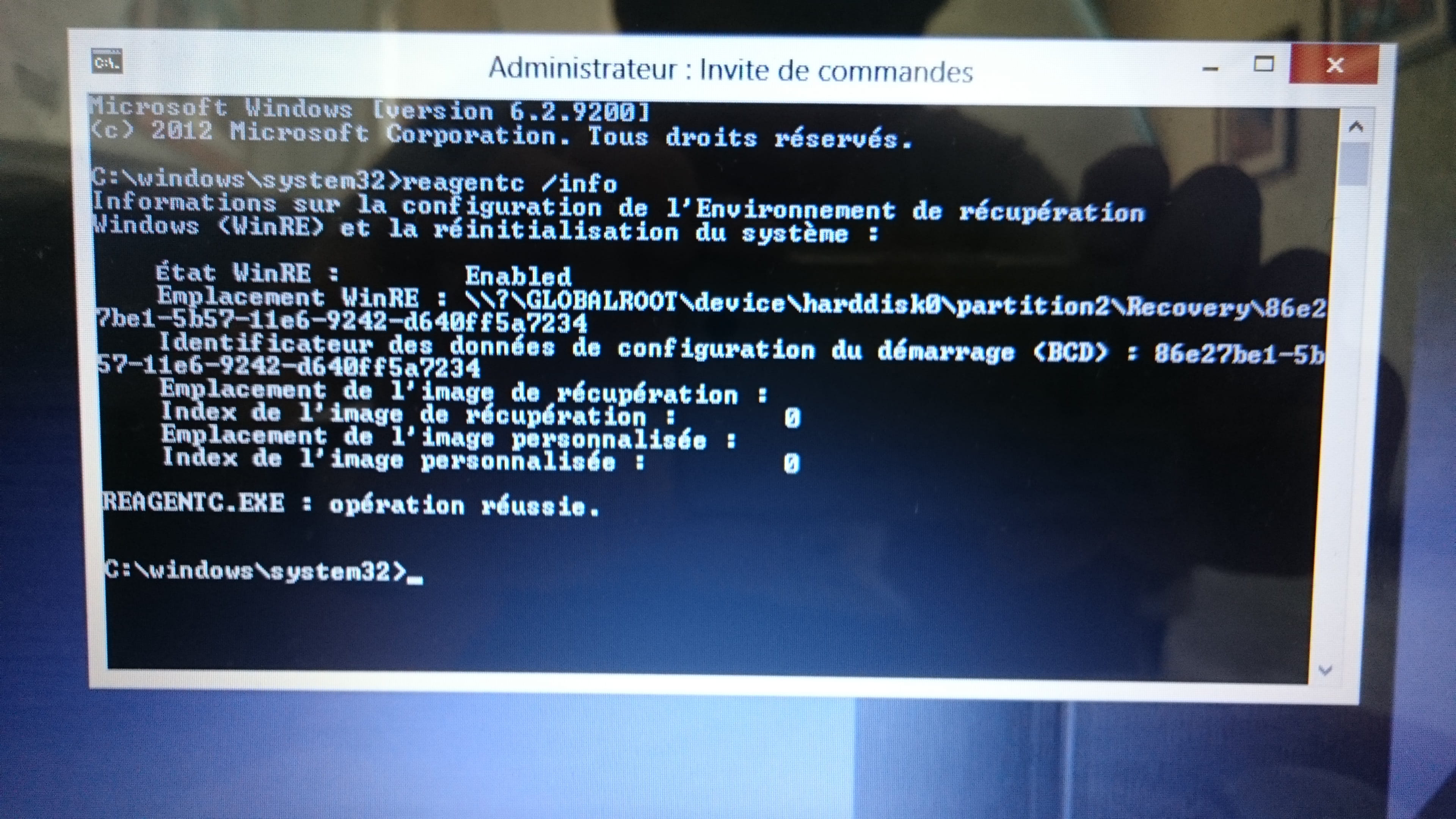

      Et autre question, me conseilles tu fe laisser les parametre de windows par défaut (windows update etc...) sachant que sur l'autre post,un problème est survenu après avec les mises a jour.
  6. Voilà la dernière commande, pas de problème àpparement.. Plus qu a prier pr la mise à jour!! Je te tiens au courant.
