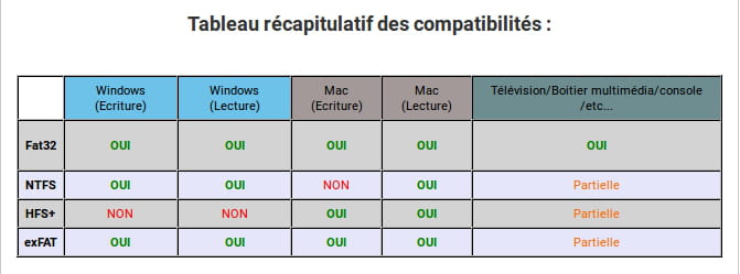

  1. Bonsoir
    Ton disque est sans doute formaté en NTFS
    source (où tu trouveras plus de détails)
    1. Merci beaucoup ! Oui en effet il doit être formater en ntfs ! Vous savez ce que je peux faire pour pouvoir l'utiliser sur les deux ? Sinon je dois le rendre et en prendre un autre formater en fat32 ?

    Pour pouvoir utiliser ton WD Elements sur des PC aussi bien que sur des MAC, il serait nécessaire juste de re-formater le DD (bémol : le formatage est destructeur de données et s'il y en a, une sauvegarde au préalable serait requise).
    Les deux OS prennent en charge FAT32 (qui d'ailleurs connaît certaines limitations http://products.wdc.com/support/kb.ashx?id=yPz1R8 ) et ExFAT.
    Je t'envoie un URL qui explique comment procéder au formatage voulu :) http://products.wdc.com/support/kb.ashx?id=qQkuy2
    Je te laisse ici un URL vers un article de ce forum qui explique le pourquoi et le comment ;) https://forums.commentcamarche.net/forum/affich-37636360-disques-durs-externes-ou-cles-usb-sous-mac-os

      1. Voici :)
        > ce qui est pour formatage en FAT32 : http://products.wdc.com/support/kb.ashx?id=KWqMjX (n'oublie pas les limitations que ce format entraîne)
        > ce qui est pour formatage en ExFAT http://products.wdc.com/support/kb.ashx?id=wb1uN9
