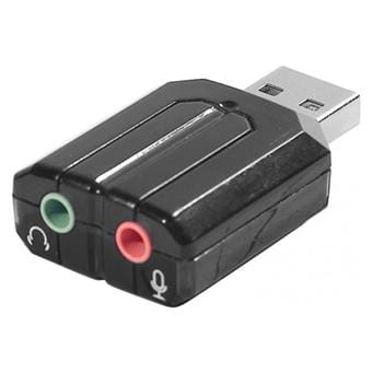

Mon voisin m'a donné son ordi. Packard Bell en m'indiquant que le son ne fonctionnait plus. Je ne suis pas calé en informatique. Est-ce qu'il faut brancher des enceintes ? Un technicien m'a conseillé de brancher une carte son USB, ce que j'ai fais (référence : AD-USBSND-51 achetée chez BeFrech), mais je n'arrive pas à trouver de pilote. Pouvez-vous m'aider à trouver un pilote, de préférence gratuit ?

      je n'arrive pas à trouver ta référence
      il n'y a pas besoin de pilote pour une carte son USB
      pour cela que tu n'as pas eu de CD avec
      à+
      1. Contributeur Ambassadeur
        BeFrech ==>> BeFresh
        ce que tu as
        et tu branches une paire d'enceintes sur le jack Ø3,5 mm vert

        D'après toi, il faut que je me procure 2 enceintes, sinon ça ne fonctionnera jamais (sur mon ordi portable il n'y a pas d'enceinte et il y a du son).
        normalement il y en a deux sur les PC portable ( elles sont internes )
        sur la clé audio USB , il faut une paire d' enceintes ( 4 Watts sont suffisants )
