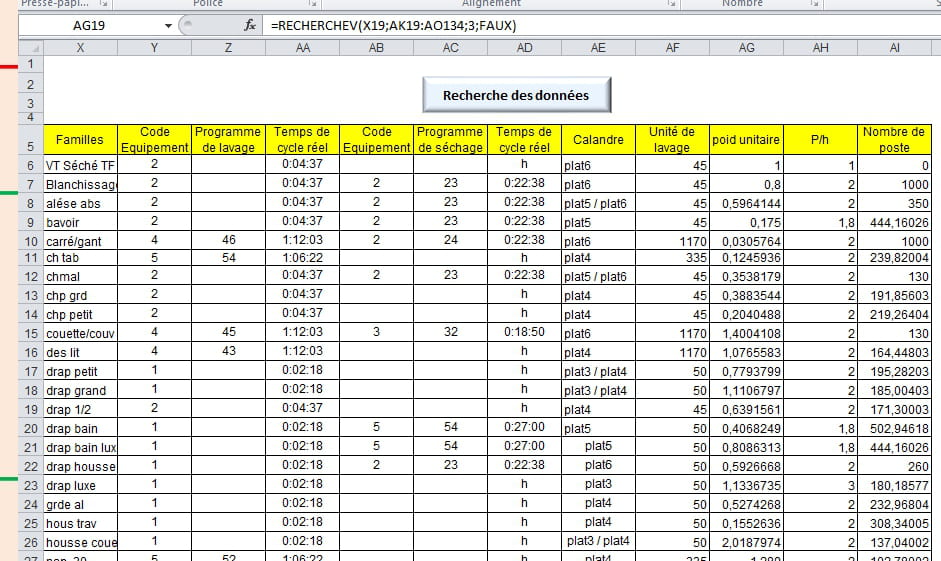

Bonjour les amis svp j'ai besoin de votre aide
j'ai une macro qui me fais une recherche de donnée et elle me les affecte dans un tableau sauf que dans ce tableau dans la colonne AE pour chaque familles j'ai des fois une information et des fois j'ai deux information
ce que je veux faire moi c'est que si une famille correspond a 2 information dans la colonne AE
exemple " alése abs "correspond a Plat5/ Plat6
je veux que dans mon tableau je crée une ligne qui correspoand a Plat5 et une ligne qui correspond a Plat6
je sais pas comment je peux faire ca ?
voila une image du tableau et un lien pour récupérer le fichier car il est trop volumineux (voir les modules 3 / 4 ET 5 )
https://www.cjoint.com/c/FHblOE3CY5h
merciii les amis

voila la partis du code qu'il faut modifier pour pouvoir revenir a la ligne si j'ai 2 information dans la colonne AE
mais je sais pas qu'est ce que il faux écrire malheureusement
voila la macro svp
