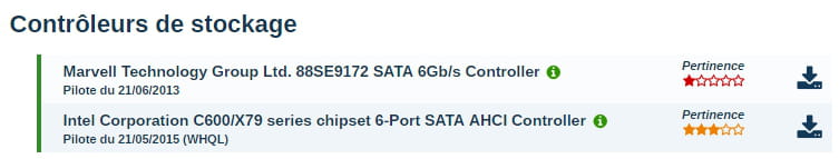

      Pour les MAJ pilotes, il n'y en a que 2 que je n'arrive pas à installer :
      Le premier me tente moyen par sa pertinence, et le deuxième est un fichier zip avec une multitude fichiers de maj, et quand je demande à windows de se servir du dossier pour mettre à jour, il me répond que j'ai une meilleure version (bizarrement qui date de 2006 d'après le site...). Penses-tu que le problème puisse venir de là ?
    2. bazfile Messages postés 58517 Date d'inscription   Statut Modérateur Dernière intervention   20 278
      Non je ne pense pas que le problème puisse venir de là, as-tu regardé du côté des options d'alimentation ?
