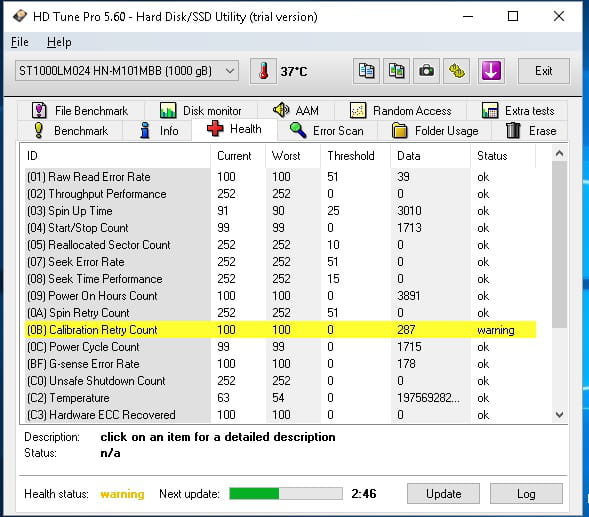

            et voici un imprim-écran de Hd tune :

                Vu la ligne jaune sur HD Tune, je dirai problème de disque dur.
                Il doit avoir du mal à se lancer, ça doit être pire en sortie de vieille ou démarrage de l'ordinateur.
                1. et il faudrait que je remplace le disque dur ?
                    Ca devrait se finir comme ça oui.
