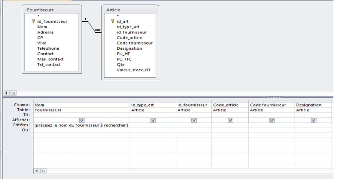

J'ai crée une requête paramétrée afin de connaître les articles par fournisseur. (cf image)
Comment faire pour qu'au lieu de rentrer soi même le nom du fournisseur (avec le risque de faire des fautes d'orthographe et de n'avoir pas de résultat...), une liste déroulante s'affiche à la place de la fenêtre qui affiche "Entrer une valeur de paramètre"...

  1. Je suppose qu'il faut relier la requête à la liste déroulante du formulaire par le biais d'un bouton mais c'est la mise en application de ce processus qui me pose problème...
    1. Salut,
      oui, créer un formulaire indépendant (basé sur aucune table ou requête), dans lequel tu mets une zone de liste déroulante basée sur la table fournisseurs. Fais ceci avec l'assistant.
      Ensuite, dans ta requête, dans la ligne critère du champ 'id_fournisseur', tu mets 'comme!formulaire!tonformulaireindependant!lenomdelazonedeliste'
      Et enjoy !
      A+

        2. PS: lances la requête avant de fermer le formulaire ! donc, un bouton en + de la zone de liste, sur lequel tu lances la requête...

        'comme!formulaire!tonformulaireindependant!lenomdelazonedeliste' si j'ai bien compris je laisse 'comme!formulaire! comme c'est marqué et ensuite je mets le nom du formulaire (soit F_ArticleParFournisseur) et le nom de la zone de liste (soit raison_sociale), c'est bien ca ?
        Et avant ca sur le formulaire, il fallait bien rajouter un bouton qui exécute cette requête...?
        Roooo le balourd que je suis !! lol
        1. re, oups, pas de ! entre comme et formulaire !

          J'ai aussi essayé ce code Docmd.openquery "nomdemalistedéroulante" sur la propriété sur click de ma liste déroulante puis un bouton ouvrir requête mais ça marche pas non plus...
