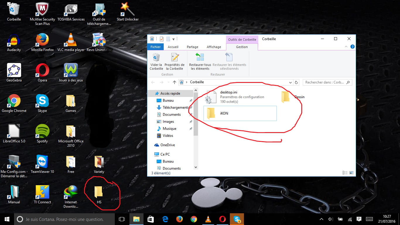

J'ai un petit problème dans mon pc portable, windows 10. Alors voilà, j'ai crée un dossier et je l'ai mis sur mon bureau il s'appelle HS, à l'intérieur à un autre dossier s'intitulant Dessin et d'autre dossier caché il semblerait. J'ai essayé de télécharger Unlocker, il le supprime mais le dossier revient quand même... Cela commence à m'énerver un peu, avez vous d'autre proposition à me proposer pour le supprimer définitivement?
17 réponses
    Je ne sais pas je voudrais supprimé le dossier en général + les dossier caché dessus.
    Ce que j'ai entourer en rouge en bas a gauche est le dossier et ceux entourer au milieu ses les dossier caché à l'intérieur du dossier HS quand je supprime dans la corbeille.

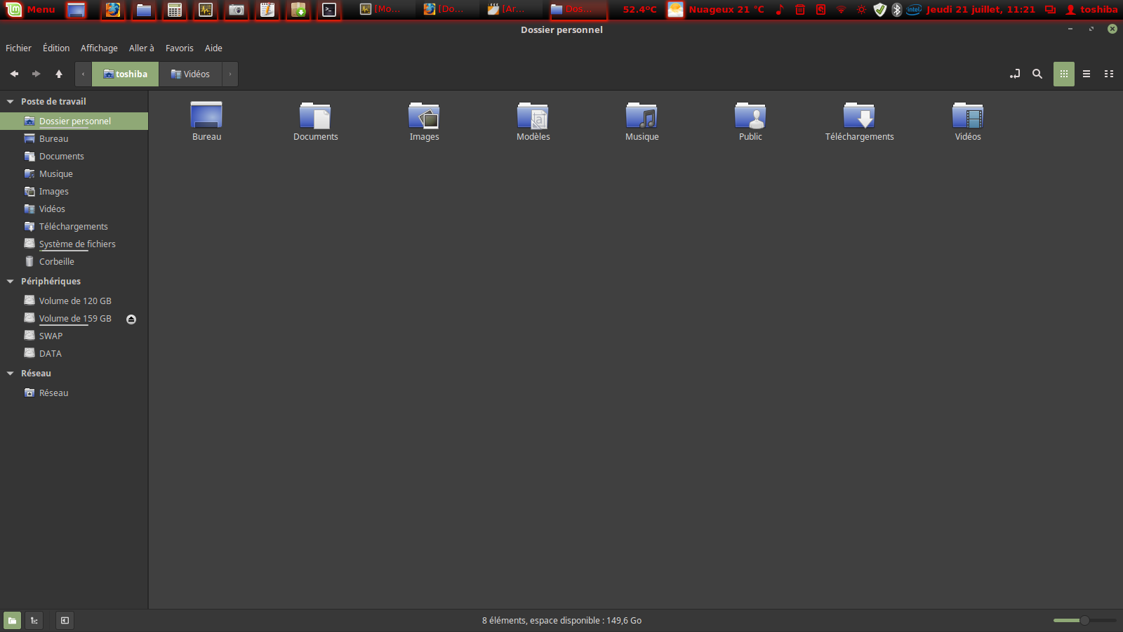

          c'est des dossiers systèmes au bon fonctionnement de ton dossier HS, c'est pour ça que tu peux pas les enlever, et qu'ils reviennent seuls, sans ces deux ""paramètres"", ton dossier HS ne fonctionnerait pas...
          pour te montrer, là c'est mon explorateur tel qu'on le voit tous les jours
          https://www.pixenli.com/image/B1wR_GRr

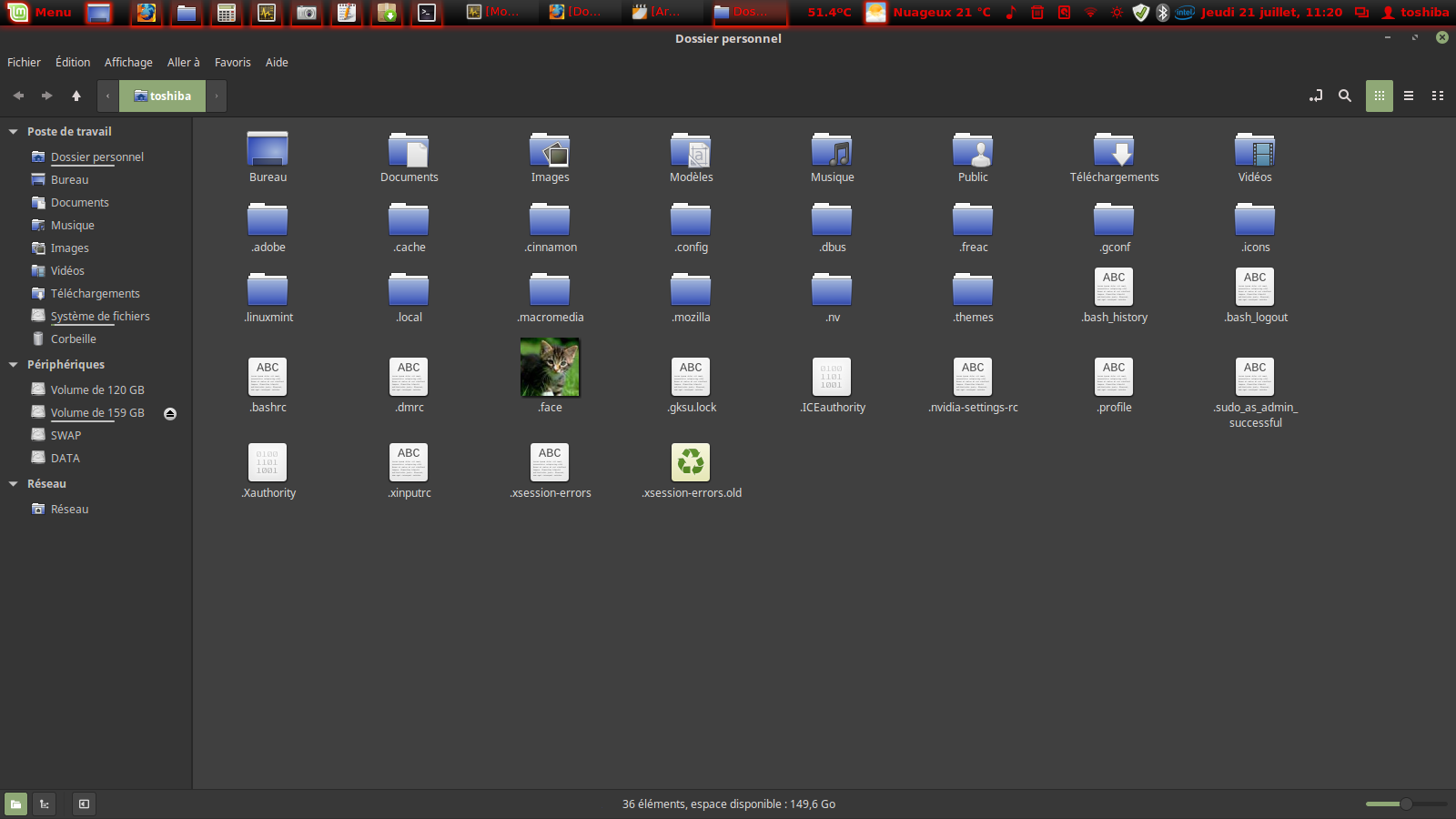

          et là toujours mon explorateur, mais avec mes dossiers et fichiers cachés, si t'en supprimes un, tu mets ton pc en vrac
          https://www.pixenli.com/image/mWKd0Hs7
