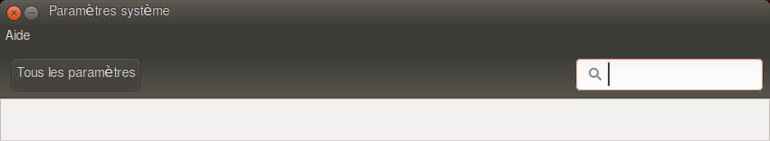

Un second souci s'ajoute à celui-ci mais qui n'est pas en rapport avec internet, c'est que lorsque j'essaie d'accéder à mes paramètres, voila ce qu'il me donne:
"Tous les paramètres", mais rien ne s'affiche et quand je tape qqchose dans la barre de recherche il ne réagit pas non plus.
