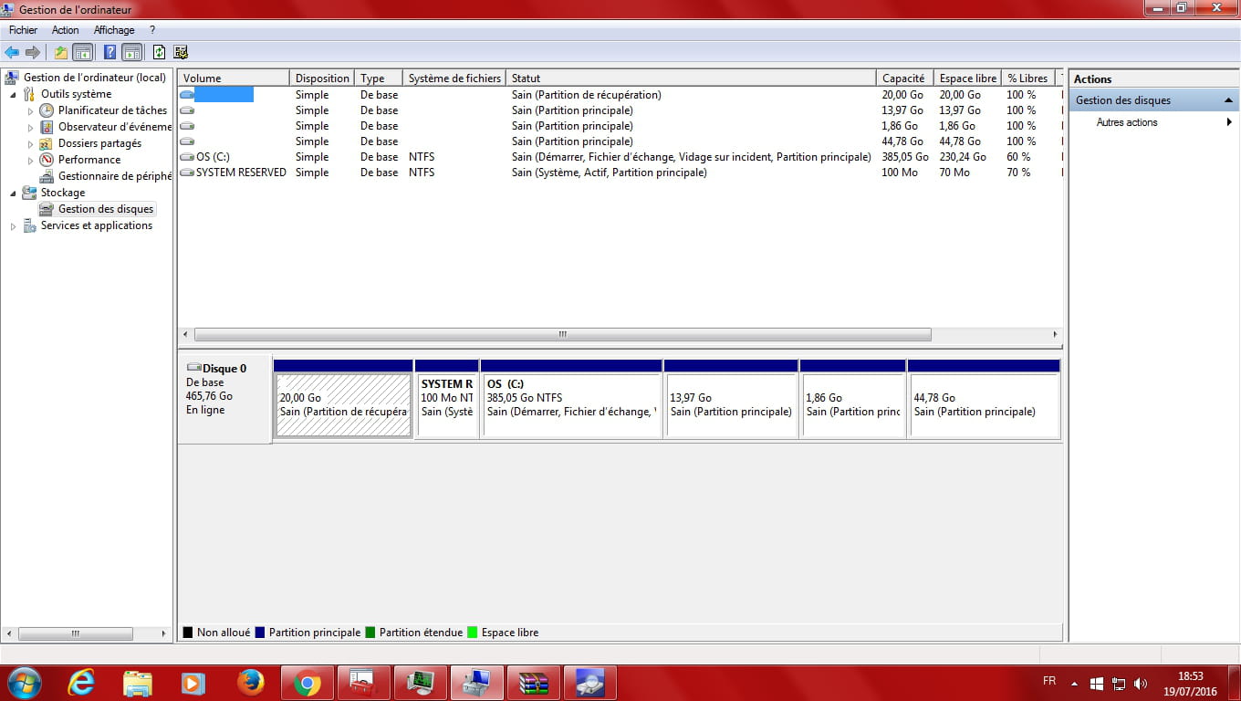

    Postez une copie ecran de la fenetre ouverte en grand de la gestion des disques ..
    1. Voilà l'image du gestionnaire de disque
        Votre disque fait 500 Go.
        Le deuxieme disque que vous espériez voir , faisait quelle taille ?
        Vous avez une partition de 45 Go en fin de disque , à droite , qui semble inutilisée ..
      2. @phil2kMon deuxième disque fait 1To
