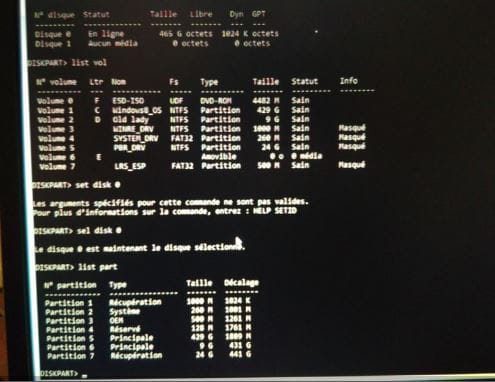

  2. Salut,
    Déjà, tu tentes de réparer le mbr d'un disque en gpt, ce qui est absurde. Puisque tu connais l'invite de commandes, photos de :
    diskpart
    list disk
    list vol
    sel disk 0
    list part
    exit
    Puis
    bcdedit /v
    1. Je me charge de faire les photos.
      Pour BCDEDIT /V, le message est
      Impossible d'ouvrir le magasin des données de configuration de démarrage.
      Le périphérique demandé est introuvable.
      1. Voici la photo demandée

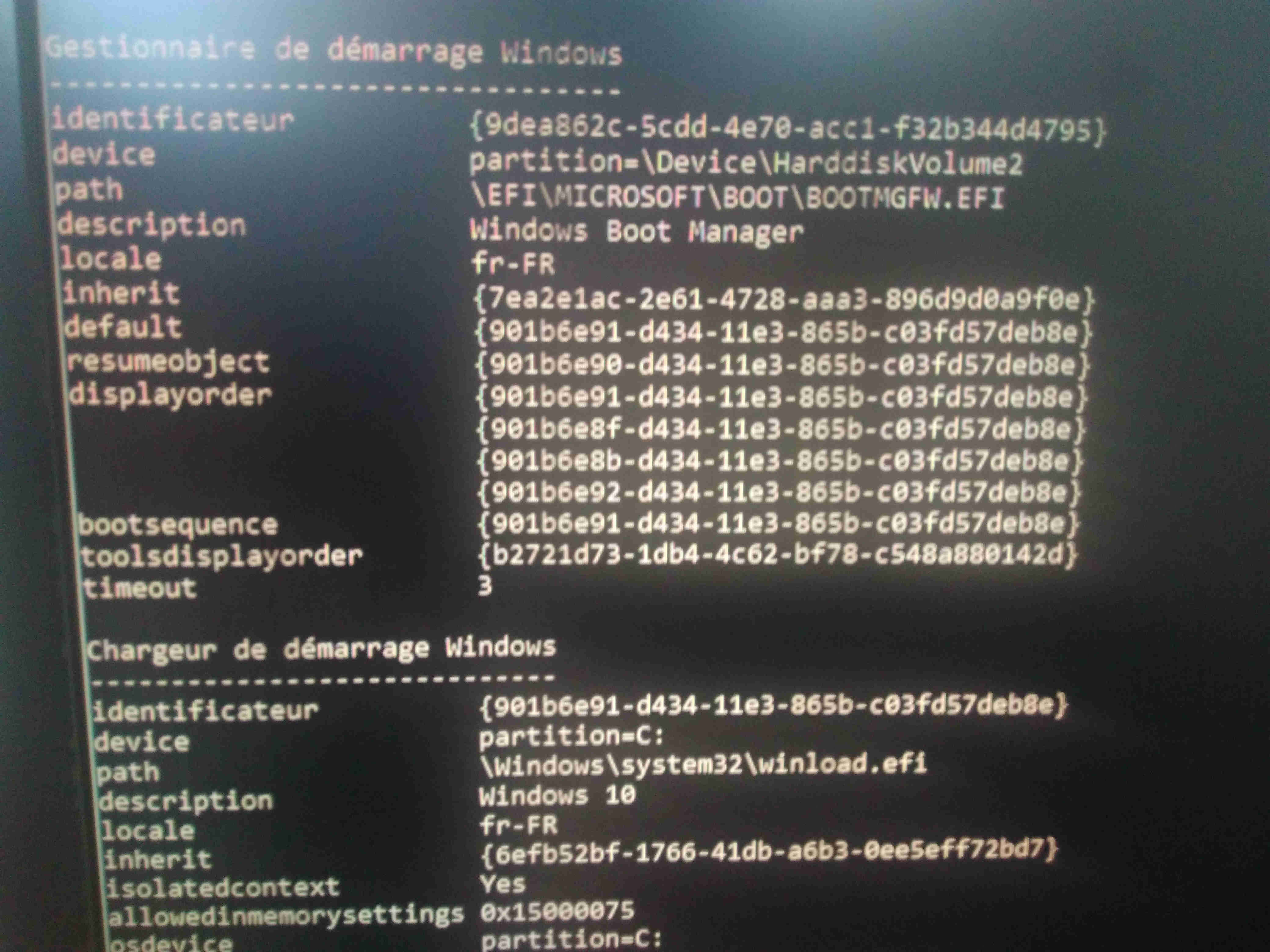

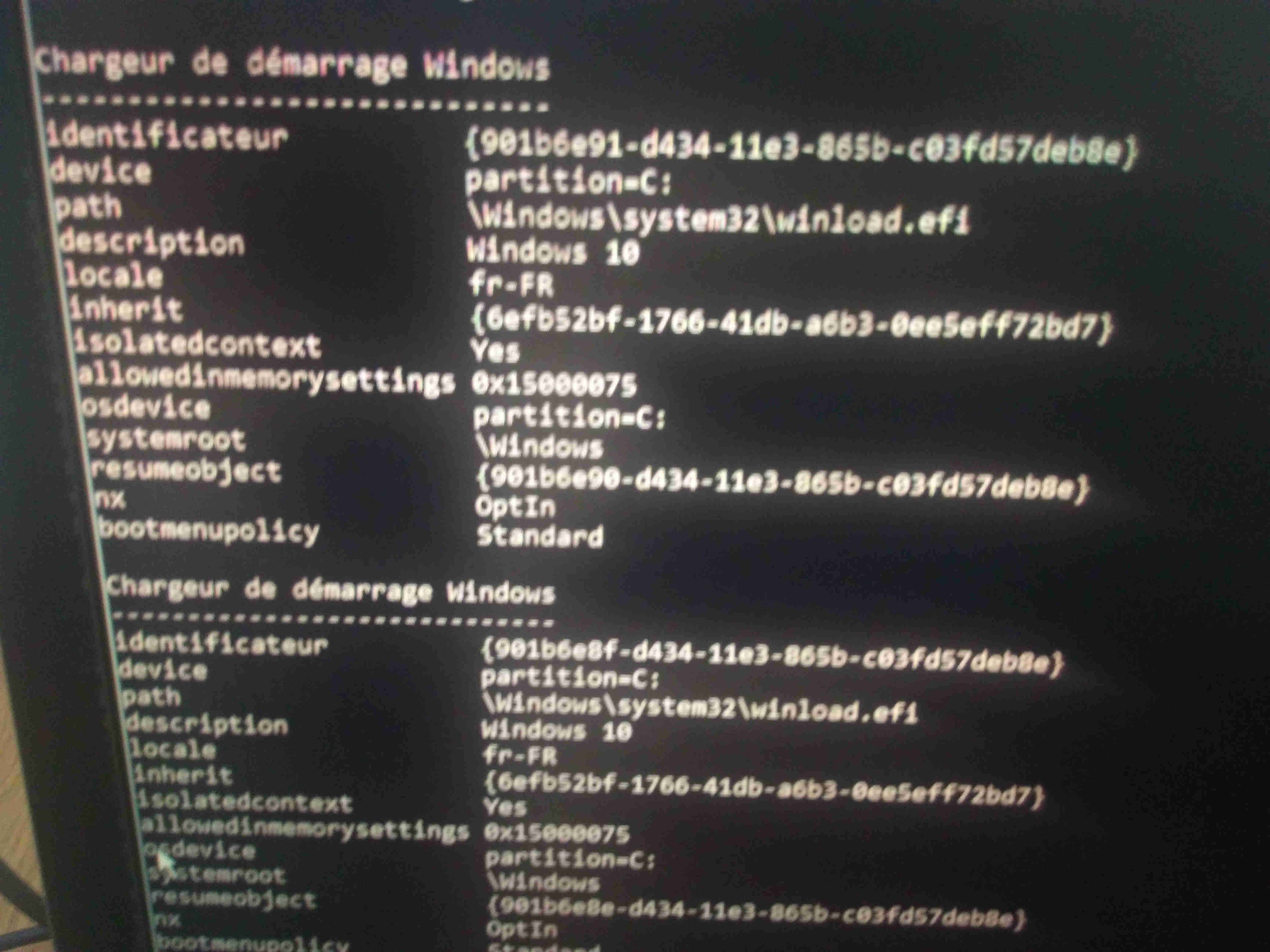

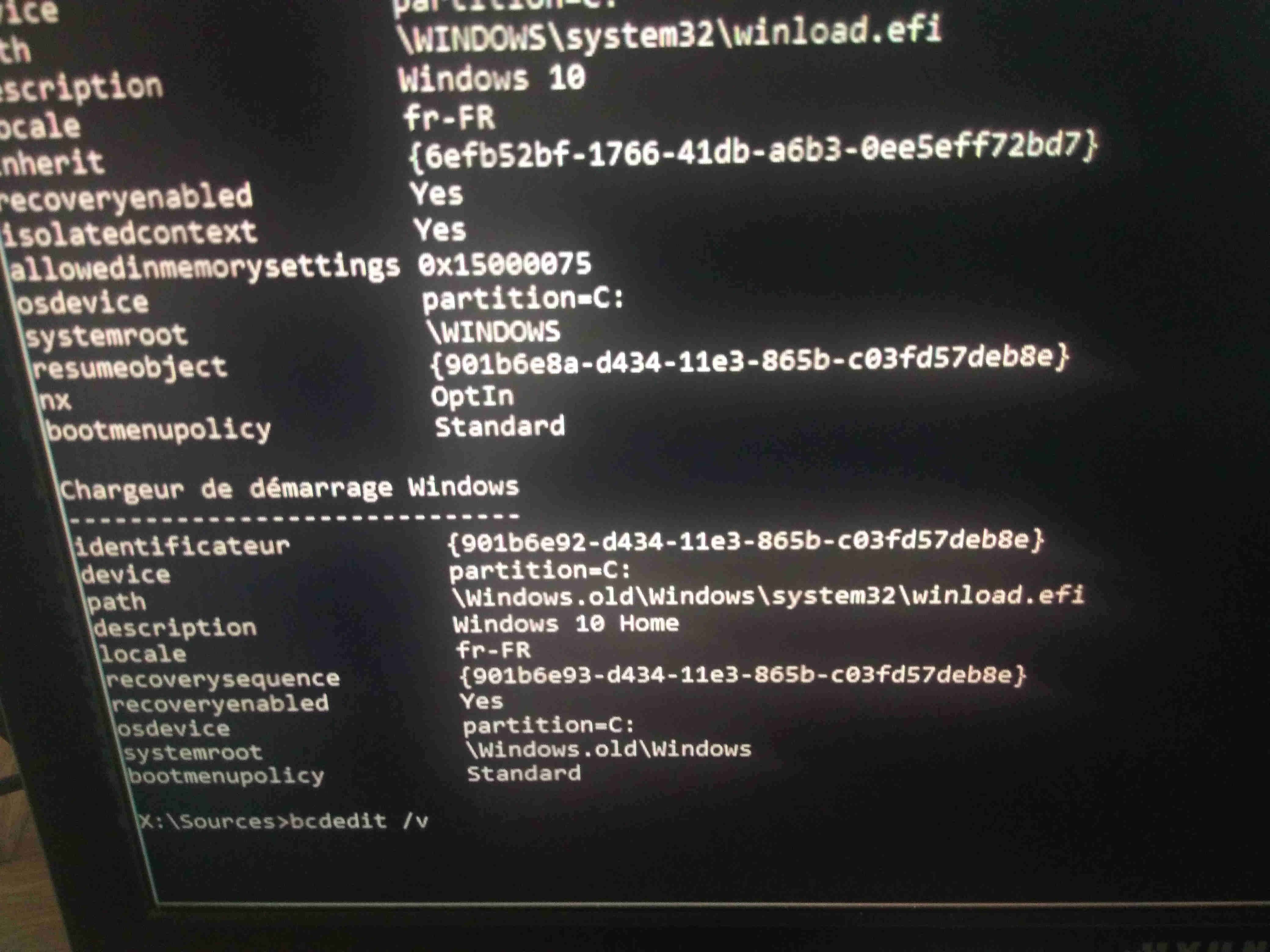

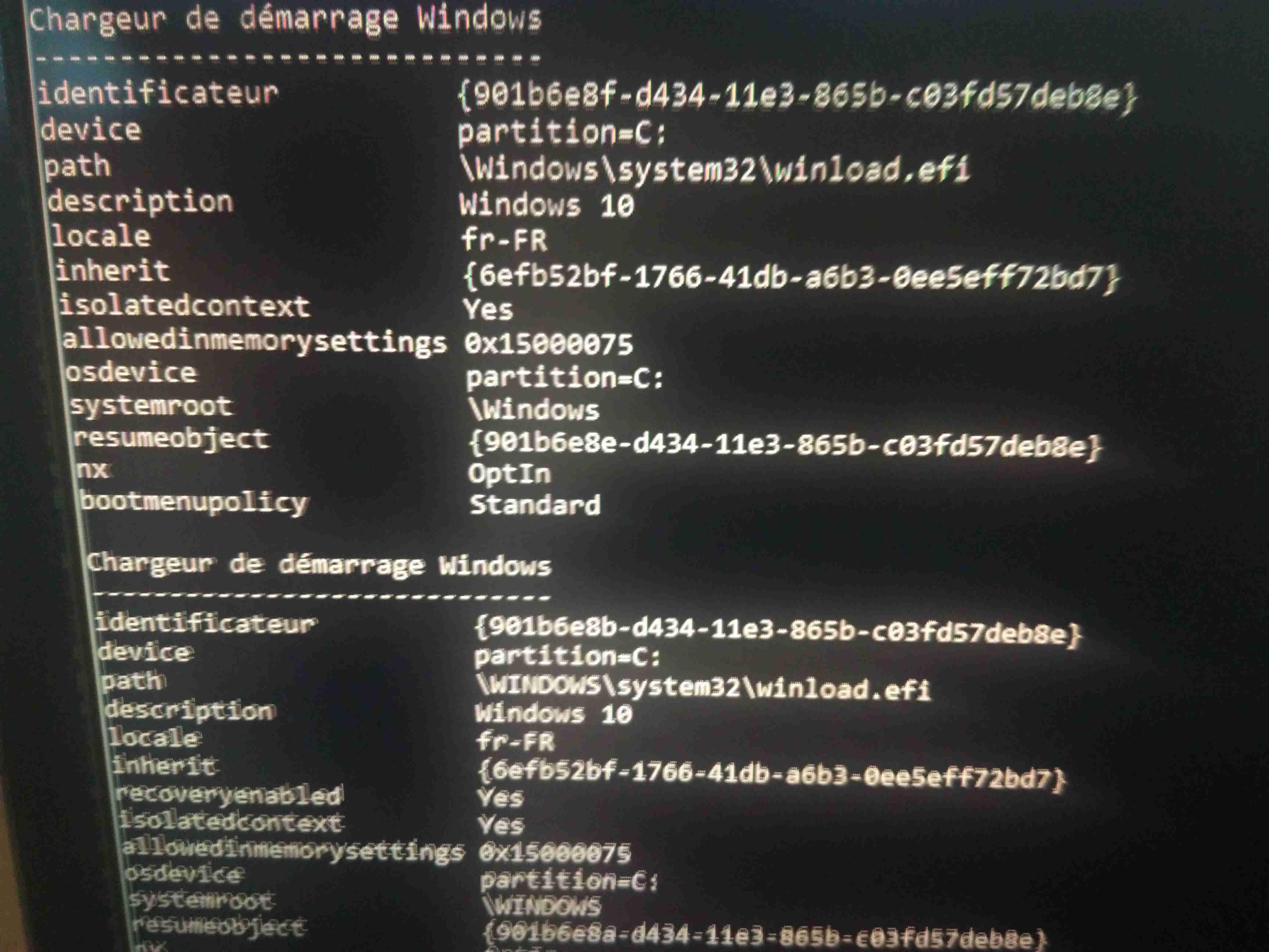

          Sachant que j'ai pu monter le volume, j'ai repris la commande précédemment donnée : bdcedit /v
          Voici les photos :
