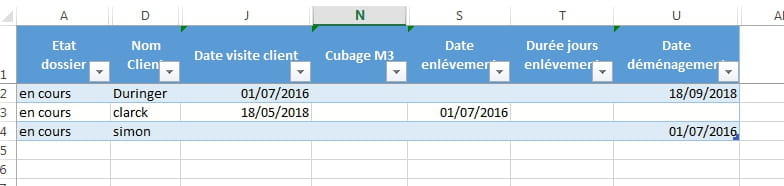

Je ne sais pas si vous pouvez m'aider; je débute en excel et je viens de créer un calendrier qui ressemble à ça:
Et sur ce calendrier j'aimerai aller chercher le nom des clients sur les données sur ce tableau (ci dessous) en fonction de la date et du type de prestation.
Par exemple sur la colonne 01/08/16 de mon calendrier j'aimerais aller chercher dans mon tableau le nom du client pour lequel il y a une visite client / le nom du client pour lequel il y a un enlèvement / et le nom du client pour lequel il y a un déménagement.
Est ce que vous savez si il existe une formule pouvant m'aider à résoudre mon pb?
Si je n'ai pas été clair je peux vous donner plus de détails!
Merci d'avance!

    Tu devrais essayer la fonction INDEX.
      Ma feuille [DATA] contient le tableau des données ; je définis le nom "Tableau" pour la plage A1:I15 (que tu modifies selon tes besoins).
      Ma feuille [Calend] contient en B8 la formule
      =SIERREUR(INDEX(Tableau;EQUIV(B$7;DATA!$C:$C;);2);"-")
      en B9 la formule
      =SIERREUR(INDEX(Tableau;EQUIV(B$7;DATA!$E:$E;);2);"-")
      en B10 la formule
      =SIERREUR(INDEX(Tableau;EQUIV(B$7;DATA!$G:$G;);2);"-")
      ces 3 formules à recopier vers la droite.
        Voici mon fichier : https://www.cjoint.com/c/FGqatTrQu3F
        Bien entendu, cela risque de ne pas marcher si tu changes tes contraintes, par exemple si plusieurs clients ont la même prestation le même jour ...
