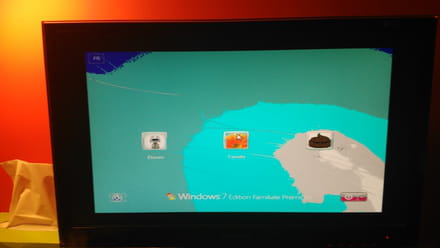

Bug écran demaragr !
Mon PC démarre mais mon écran et affiché en 640*480.... Tout marché correctement ( h étais sur overwatch ) avec l un de mes potes et mon PC m a fait un blue screen et depuis impossible de le relancé correctement... C est comme si il ne détecté pas correctement m carte graphique...
J'ai besoin de votre aide !! Merci
  1. Ta carte graphique est-elle toujours visible dans ton gestionnaire de périphériques?
    Si elle n'est plus présente tente de réinstaller les drivers de celle-ci.
    1. Non elle est presente dans la rubrique "carte graphique "
    2. Et donc tu ne peux plus changer la résolution de ton écran??
      Tu peux tenter une désactivation de celle-ci et une réactivation...
      Une mise à jour des drivers n'est peut-être pas du luxe non plus dans le doute.
    3. Non je ne peux pas changer la résolution ... En revanche lorsque je vais dans les propriété windows me dit "windows a arrêté ce périphérique car il présente des problemes "(code 43)

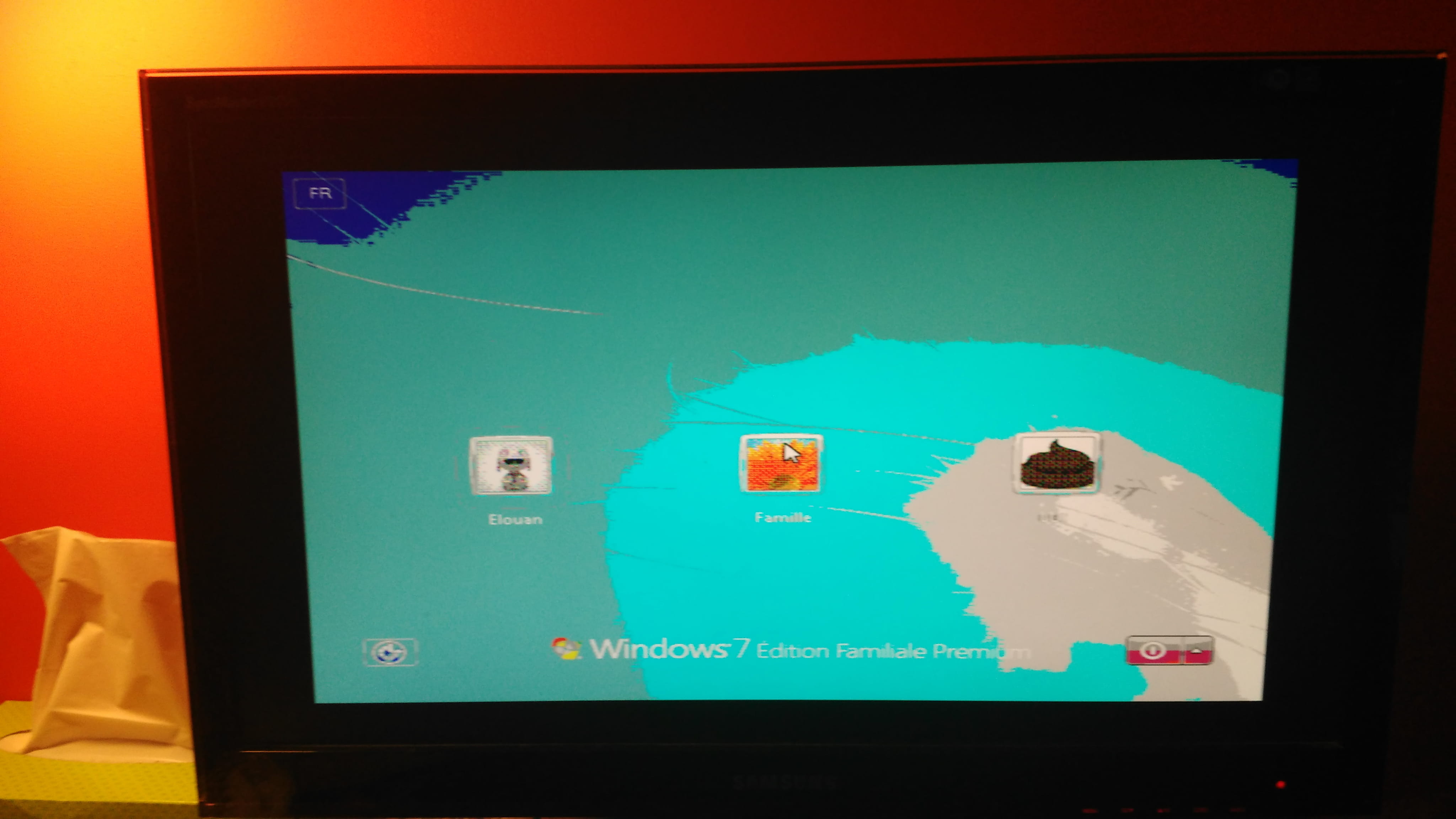

    4. Bizarre !! Quand je désactivé la qualité de l image est pas pixelesé mais je ne peux pas monter en 1080p et quand je ma réactive ça recommence en gros pixel ( comme dans la photo)
    5. Pour ma part je testerai donc cette carte sur un autre PC. Un arret brutal ingame et un constat de dégradation d'affichage ca ne sent pas bon..
