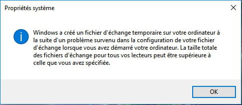

Bonjour, j'ai un problème au démarrage mon ordinateur m'affiche ce message
j'ai essayer de changer la gestion de la mémoires virtuelle mais il m'affiche un message dès que je joue à un jeu ou à une application java il n'a pas assez de mémoires. J'ai 4 GO de mémoire vive. J'ai essayer de le réinitialiser mais à chaque fois il m'affiche qu'il n'a pas réussi après qu'il a finis.
J'ai essayer sfc/scannow et j'ai utiliser le DISM pour réparer les problèmes mais toujours rien.
Merci pour m'aider.

    1. L'erreur s'affiche toujours au démarrage et je suis sur un SSD.
      J'ai mis la mémoires virtuelle sur mon 2ème disque dur ( un HDD ).

    4. @Mars Radio DNBJe sais pas pourquoi mais même si je modifie les valeurs dans l'onglet avancé, il m'indique 0 Mo et si je redémarre sans fichier d'échange, il m'affiche toujours le message.
      J'ai essayé de mettre 400Mo pour le lecteur C et 6142Mo pour le lecteur E.
      Devrais-je repasser sous windows 8.1 ?
      Et si je met de la mémoire virtuelle sur le lecteur E il n'y a pas de fichier pagefile.sys qui apparait même après un redémarrage.
