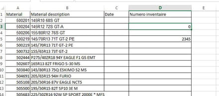

Bonjour à tous,
Je voudrais faire une macro excel qui permet d'ajouter une nouvelle ligne à un tableau . Je suis débutant en vba. Dans mon tableau j'ai 4 colonnes en entete: Numero material, Material description, date, et numero inventaire.J'ai essayé de codé quelque chose mais qui ne marche pas très bien . Quand j'insère une nouvelle ligne elle se met en première ligne, puis quand j'en insère une autre la nouvelle écrase la ligne précédemment insérée. J'ai deux feuilles dans mon classeur, sur l'une j'ai mit un bouton qui permet d'appeler un inputbox qui permet l'insertion des données. Quand j'appuie sur le bouton, il y'a un premier inputbox qui apparait et qui me permet de saisir un Numero de material, puis un second un Material description, et enfin un troisieme un numero d'inventaire. Je voudrais pouvoir insérer autant de ligne que je veux, et que à partir du Numero material les lignes soient triés dans l'ordre dans mon tableau. Je ne sais pas si je suis assez explicite. Je joint à mon message une image de mon tableau. Merci pour votre aide.

    1. kororo1 Messages postés 7 Statut Membre
      Bonjour Michel
      J'ai essayé votre code mais il ne marche pas très bien. Il me le met à la première ligne mais quand je réinsère un autre code il écrase le précédent

    3. kororo1 Messages postés 7 Statut Membre
      Michel_mVoici mon fichier pour que vous ayez une idée de mon code.Tout à l'heure je n'arrivais pas à la mettre en ligne
      https://www.cjoint.com/c/FFDmi1vGJm4
    4. michel_m Messages postés 18903 Date d'inscription   Statut Contributeur Dernière intervention   3 320 > kororo1 Messages postés 7 Statut Membre
      Non seulement, je suis obligé de te faire une démo pour te montrer que je ne t'ai pas envoyé de C#@xx ¤¤*....
      mais tu persistes en donnant à un numéro de ligne (row) un type cellule
      dim ligne as range, qui + est sans l'instancier
      assez perdu de temps
      bonne continuation
