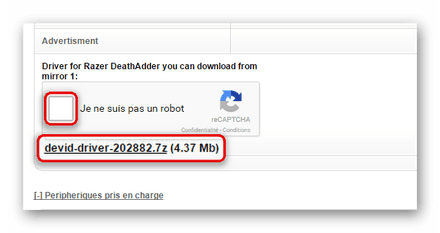

      Dans le gestionnaire de périphériques, sur la ligne "périphérique" inconnu, appliquez ce qu'explique cette PAGE, copiez et collez le n° d'identification du matériel dans votre prochaine réponse.
    2. patouch34 Messages postés 18 Statut Membre 1
      voila le numéro d'identification USB\VID_1532&PID_0504&REV_1022&MI_00
      1. glg29 Messages postés 29751 Date d'inscription   Statut Contributeur Dernière intervention   4 585 > patouch34 Messages postés 18 Statut Membre

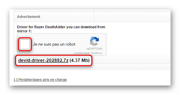

        Essayez ce pilote, devid-driver-202882.7z.
  9. glg29 Messages postés 29751 Date d'inscription   Statut Contributeur Dernière intervention   4 585
    Cochez la case puis téléchargez le lien après avoir valider ce que propose l'affichage.
