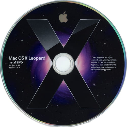

La différence entre un disque d'installation, de type universel et un disque d'installation, livré avec un Mac ? un disque système universel, n'installe qu'un système d'exploitation, il n'est créé, vendu et utilisé, uniquement pour des mises à jour, d'un OS à l'autre ou pour réinstaller le-dit système.
Les disques livrés avec un Mac, comportent différents autres modules/utilitaires, créés pour les Mac avec lesquels ils sont livrés.

Eh bien voilà, j'ai mon disque universel. Je l'ai eu dans un lot avec un g et un g4 portable. Et avec son coffret et son mode d'emploi ! Merci Dédé pour ton aide, ce problème est résolu.
