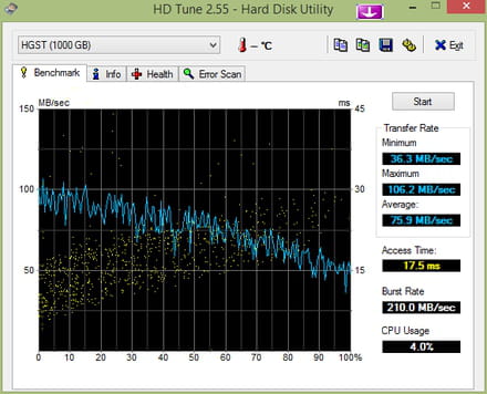

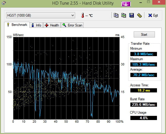

- HD TUNE :
Deux résultats pris consécutivement ce matin sans changement dans l'utilisation du pc (juste le navigateur internet ouvert mais non utilisé et un page windows explorer non utilisée)

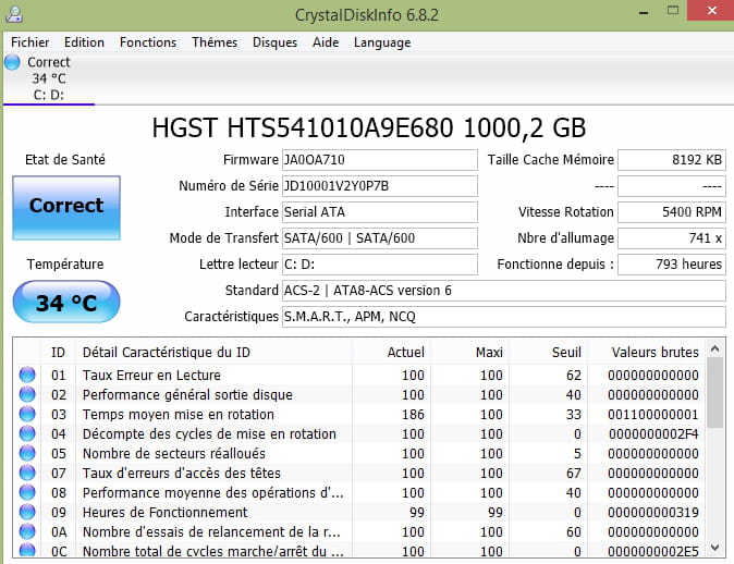

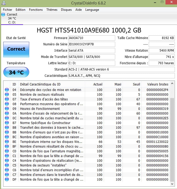

- Crystal Disk Info :
Merci d'avance d'essayer de m'aiguiller afin de trouver une solution pour retrouver des performances correctes pour utiliser mon ordinateur.

    D'après ton analyse HD Tunes, ta moyenne de vitesse transfert de 70Mo/s est logique pour un 5400 trs/min.
    Si tu as fait tous les nettoyages, formaté puis ré-installé ton système, je dirais simplement que ton disque dur est fatigué. Actuellement, c'est LE composant qui bride les ordinateurs. Au boulot on a plein de PC qui ont 5-6 ans dont on a remplacé le disque dur mécanique par du disque SSD, eh ben ils sont repartis comme neuf.

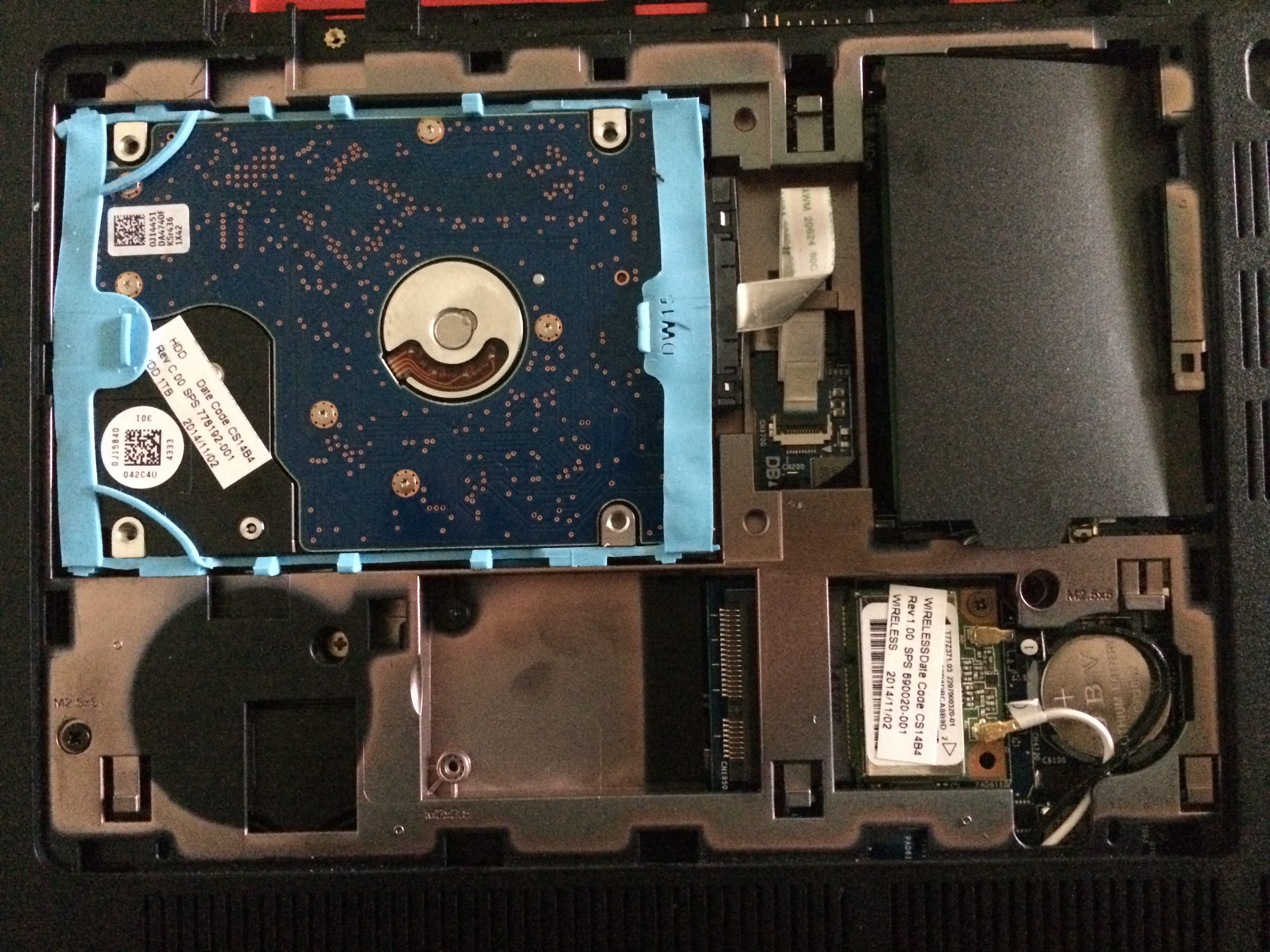

        Je voulais savoir la référence pour voir si il y a avait deux emplacements pour disques, malheureusement non..
        Donc achète un SSD 256 ou 512Go, en fonction des données que tu as puis mais ton disques de 1To dans un boitier USB pour t'en servir comme disque dur externe pour y mettre tes films, tes photos, etc.. :)

      J'avais cru comprendre qu'il y avait un emplacement mSATA en plus de celui du HDD?
      1. Ah c'est possible oui !
        Un disque comme ça donc : https://www.ldlc.com/fiche/PB00185920.html
        D'après Google, oui il y a un port mata, mais faudrait vérifier avant histoire d'être sûr..
        Comme ça tu installes Windows et les logiciels sur le SSD et toutes tes données sur le HDD..ça va envoyer du lourd :)
        R4inbow

    3. Ça ressemblerait à un espace mSATA ca :
