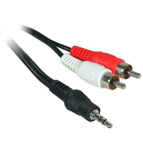

ContributeurSalut,
Si ton smartbidule est muni d'une SORTIE AUDIO (JACK 3.5) pour y brancher un casque, ce que tu pourrais tenter, avec un câble JACK STEREO MÂLE 3.5 - RCA (Rouge et Blanc), c'est la liaison entre cette SORTIE AUDIO de ton smartbidule et les ENTRÉES RCA (CD IN) de ton home, mais sans aucune garantie de la qualité du son.
Pour avoir le son sur les 6 enceintes (5 satellites + caisson) tu devras paramétrer le home sur Pro Logic (indiqué dans sa notice d'utilisation), de cette manière le son stéréo sera réparti sur toutes les enceintes.
Si cela fonctionne, il faudra veiller à ce que le son sortant du smartbidule ne soit pas trop élevé afin qu'il n'y ait pas de distorsion.
Voilà, c'est tout ce que je peux te dire là-dessus.
Cdlt et bonne soirée.
