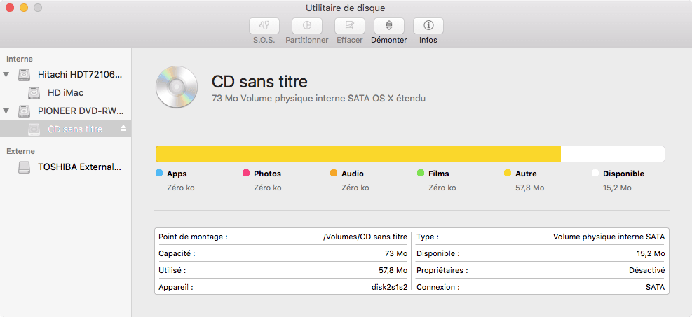

        J'ai fais des copies d'écran sur un CD-RW en ma possession :
        Donc sous Utilitaire de disque jusqu'à OS X 10.10 :
        dans Utilitaire de disque version OS X 10.11 :

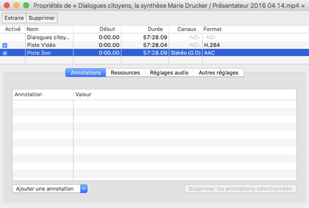

              avec QuickTime 7 on peut extraire la piste audio, avec Fenêtres / Propriétés de la séquence, choix de la piste audio et Extraire :

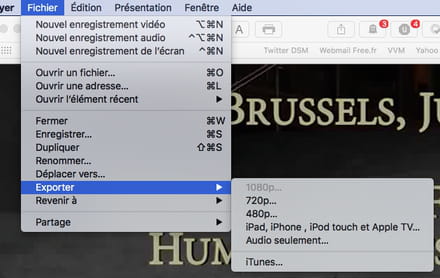

              avec QuickTime 10, on fait comme ça :

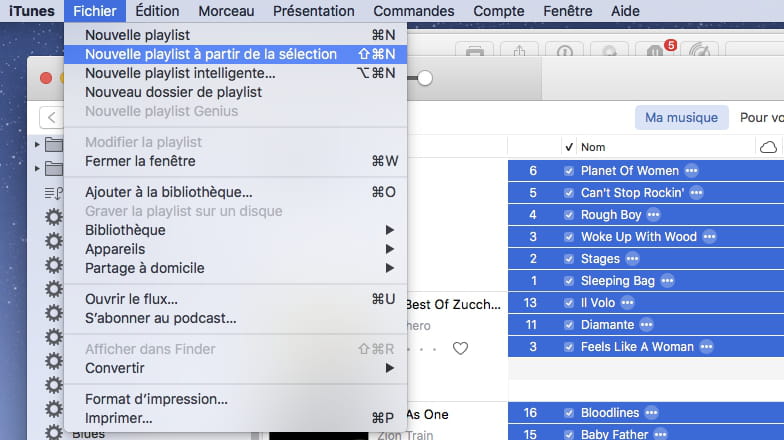

                          la méthode la plus simple :
                          - glisser les morceaux mp3 dans une liste d'tunes
                          - dans iTunes sélectionner la liste
                          - faire un clci droit pour choisir de graver le disque
                          - choisir MP3
                          Vraiment très simple donc...
