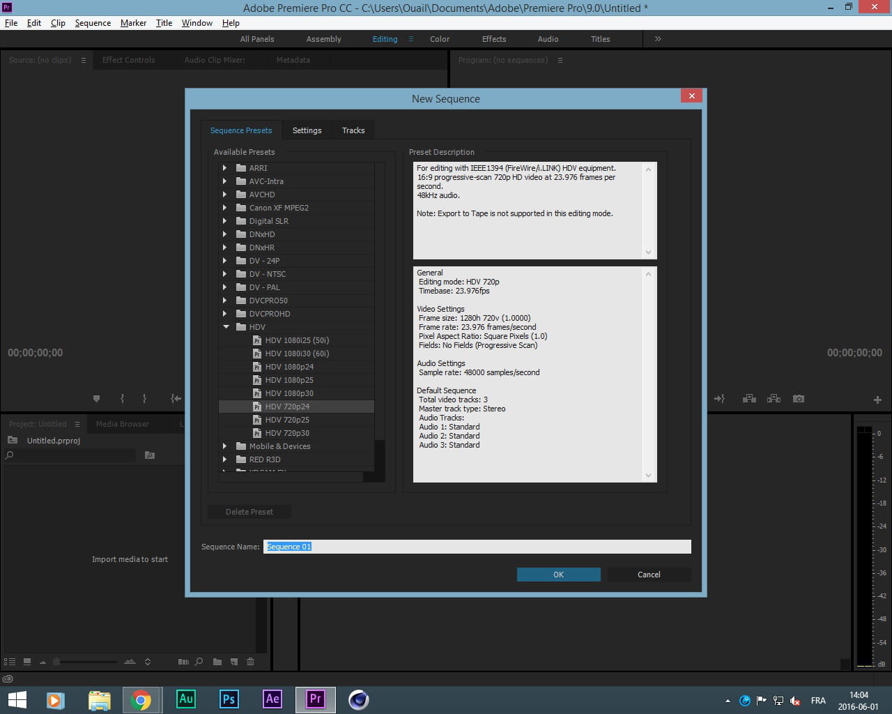

    Ce que tu dois faire c'est sélectionner la résolution de ta video premièrement quand tu crée une nouvelle sequence ici
    pour ne pas tomber dans le problème de bandes noir

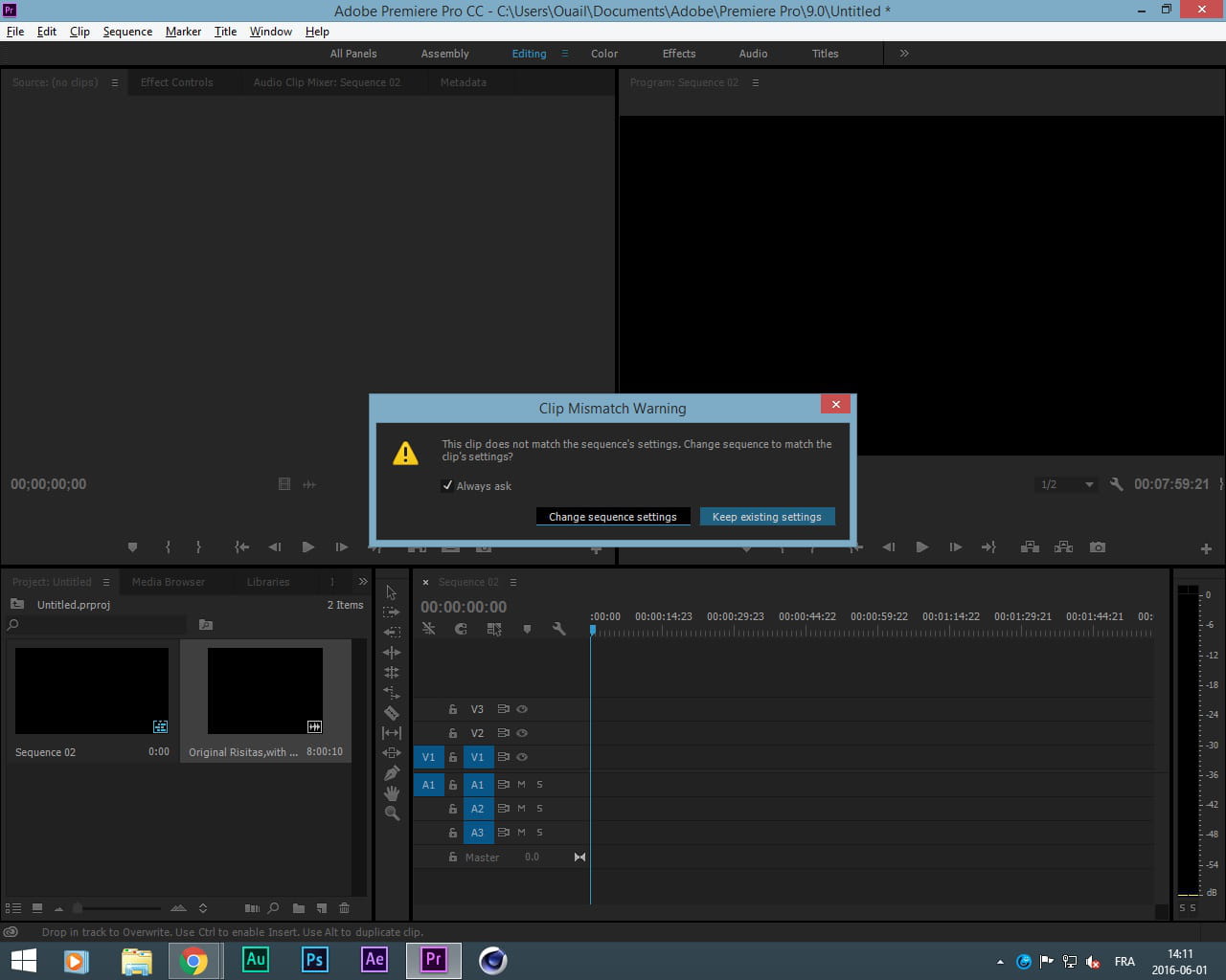

    si tu ne sais pas sa résolution sélectionne quelconque et importe ta vidéo et met là au timeline, tu verra une fenêtre qui sert à dire que "ce clip ne convient pas les paramètres du séquence, est ce que tu veux changer ou les laisser", et tu fait changer comme ici
