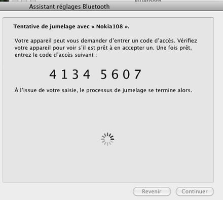

Ouvrir Préférences système/Bluetooth/ajouter (signe +) l'appareil devant être proche du Mac, il s'affiche :
Laisser faire le processing avec le numéro proposé :

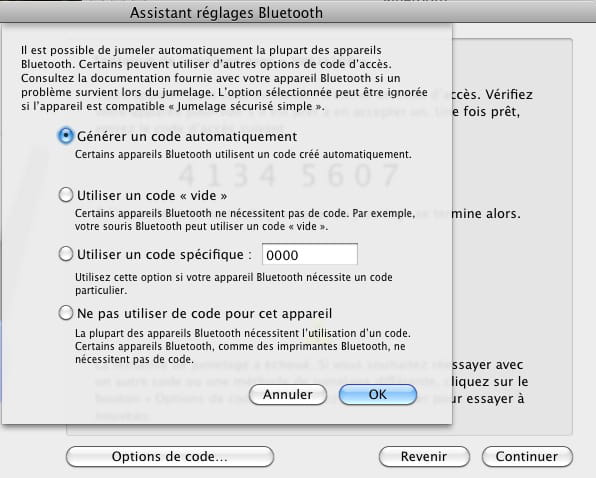

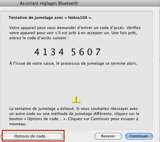

On arrive sur cette fenêtre et on clique sur l'option de code :
Puis sur celle-ci :
On choisi ce que l'on veut et OK pour toi tu choisis "sans code"

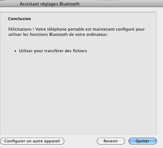

Et ça doit marcher ! la preuve :
