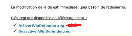

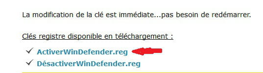

  4. pistouri Messages postés 19010 Date d'inscription   Statut Contributeur Dernière intervention   Ambassadeur 8 732
    rendez vous sur cette page:
    https://www.vulgarisation-informatique.com/article-768--activerdesactiver-windows-defender-viastrategie-de-groupe.php
    puis au bas de la page:
    Clés registre disponible en téléchargement :
    ActiverWinDefender.reg
    une fois enregistrer faites un clic droit dessus puis fusionner
    un redémarrage sera peut etre nécessaire.
    pistouri
