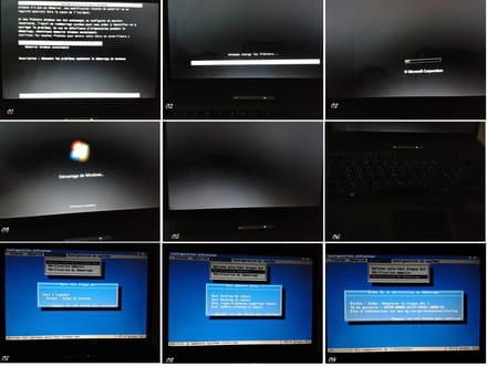

Mon PC portable, HP 550 ne veut pas démarrer sous Windows 7. Windows 7 tente de démarrer, puis un écran noir. Le ventilateur tourne, mais l'écran reste noir. J'ai tenté la touche F10 : Diagnostic: Option auto-test disque dur : message d'erreur échec de lecture. Puis, Vérification du démarrage: message: échec remplacer le disque dur 1.

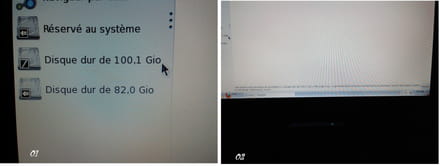

J'ai aussi tenté de renter sur le disque dur via Mandriva, installer sur la même machine (dual boot), même chose, impossible de monter le disque dur; message d'erreur quand j'essaye d'enter sur le disque dur via Mandriva: org.freedesktop.Hal.Device.Volume.PermissionDenied: Device /dev/sda2 is listed in /etc/fstab. refusing to mount

PJ: les messages d'erreurs sur l'écran.

Merci des captures d'écran … L'un des message que je lis, conseille de remplacer le disque dur 1 et encore « échec de lecture ». Il me semble qu cet avertissement n'est pas un signe de bon augure et vu les symptômes complémentaires (le comportement du DD) qui s'y ajoutent, il est fort probable que la récupération des données exigent l'intervention de professionnels en la matière.
