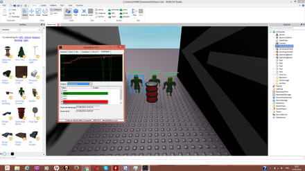

Et quand je a des jeux "puissants" ( c'est a dire League Of Legends, Roblox, Minecraft) mon pc commence a monter jusqu’a 80°C !!!!! (parfois 90°C et apres sa s'éteint)

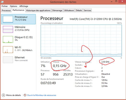

Aussi un problème parallèle mon CPU ne vas pas vite parfois il peut aller jusqu'a 2.5GHz mais non il reste bloquer a 0.15GHz (imaginez la lenteur) j'aimerais que vous puissez m'aider

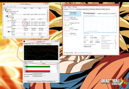

    Quelle est la température de ton GPU en jeu et au repos ?
    Cdlt,
    Titou
    1. Kitaru.seigi Messages postés 115 Statut Membre 5
      Je ne peux pas savoir la température avec speed fan car le logicielle prends en compte que les cartes Nvidia et j'ai une Radeon.
    2. titou337 Messages postés 228 Date d'inscription   Statut Contributeur Dernière intervention   1 919 > Kitaru.seigi Messages postés 115 Statut Membre
      Avec HWMONITOR tu peux l'avoir ;-)
    3. Kitaru.seigi Messages postés 115 Statut Membre 5
      Je l'utilise en plus de speed fan mais je vois pas la température du gpu :/
      PS: je suis en vrais noob en informatique et en plus je suis un peu perdue car sur le pc portable ya marquer radeon graphics et sur hwmonitor ya marquer Intel(R) HD Graphics 4000 (ya juste marquer clock -> graphics -> 349MHz, pas la temperature :/) alors que c'est impossible car personnes n'a modifier le PC !
    4. titou337 Messages postés 228 Date d'inscription   Statut Contributeur Dernière intervention   1 919 > Kitaru.seigi Messages postés 115 Statut Membre
      C'est quoi comme marque ton PC ?
    5. Kitaru.seigi Messages postés 115 Statut Membre 5
      HP Pavilion G7 2353sf Windows 8 64-bit Intel Core i3-3120M CPU @ 2.50GHz , 4,0GB RAM Intel HD Graphics 4000 (merci CCleaner pour ses infos ;D)

    Bon le problème pour la vitesse du processeur est régler.
    C'est juste proportionnelle a la température DONC plus c'est chaud (commence a partir de 60-70°C) moins le processeur vas vite !
    Avec HWMonitor j'ai récupérer ces informations :
