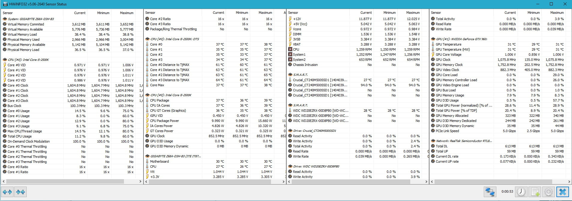

Ouvres HWINFO32 avant de lancer le jeu.
C'est pour voir toutes les températures.
Tu pourras même comparer avec Speedfan.
Merci beaucoup Papounet pour ta réponse super rapide ;)
J'ai pris HWINFO32, effectivement, c'est beaucoup plus complet que Speedfan ;) Merci encore ;
