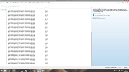

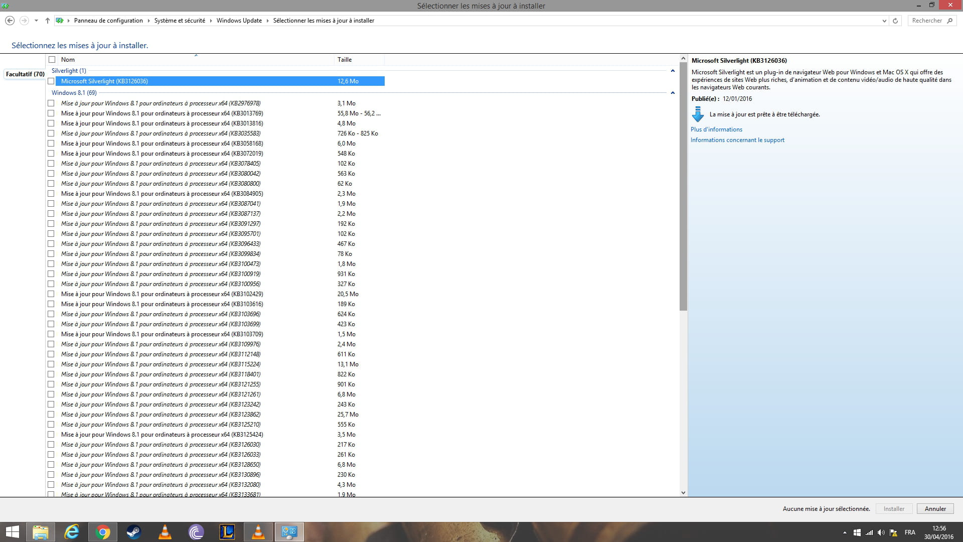

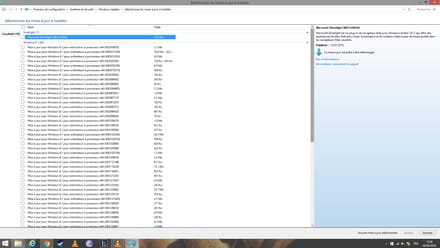

      Peux tu donner la liste (capture d'écran)
      s'il te plait
      1. Voila :) et pour la MAJ windows 10 je l'ai caché pour qu'elle ne m’embête plus ^^
          A décocher et à cacher le MAJ suivantes(je ne les aient pas toutes lues)
