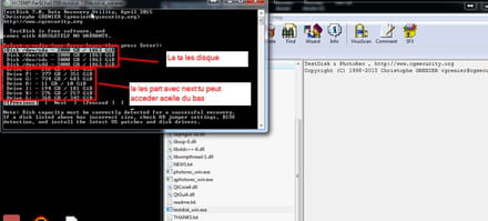

    ca parait compliquer mais c'est simple:
    tu lance testdisk_win.exe
    tu clic sur CREATE:
    ensuite regarde si tu voit le disque:
    tu choisie le disque et clic sur proced et choisie INTEL puis analyse apres c'est expliquer tu dit si tu bloque
    deja faut que tu vois le disque bien que testdisk et puissant pour cela...
    si tu le vois dans le bios gestionnaire périphérique il le verra normalement....

      testdisk est super puissant et pas obliger de passer par ubcd car il existe la version dos sur le site qui est peut etre la plus récente j ai lu que fallait pas la 6.3 je crois....
      la bizarre ca correspond pas a ce que je connais.
      par windows il l e voyer deja le disque mais n'arriver pas a finir le scan c'est bien cela?
      faut que tu trouve
      https://www.cgsecurity.org/mw/images/Ntfs_select_advanced.png
