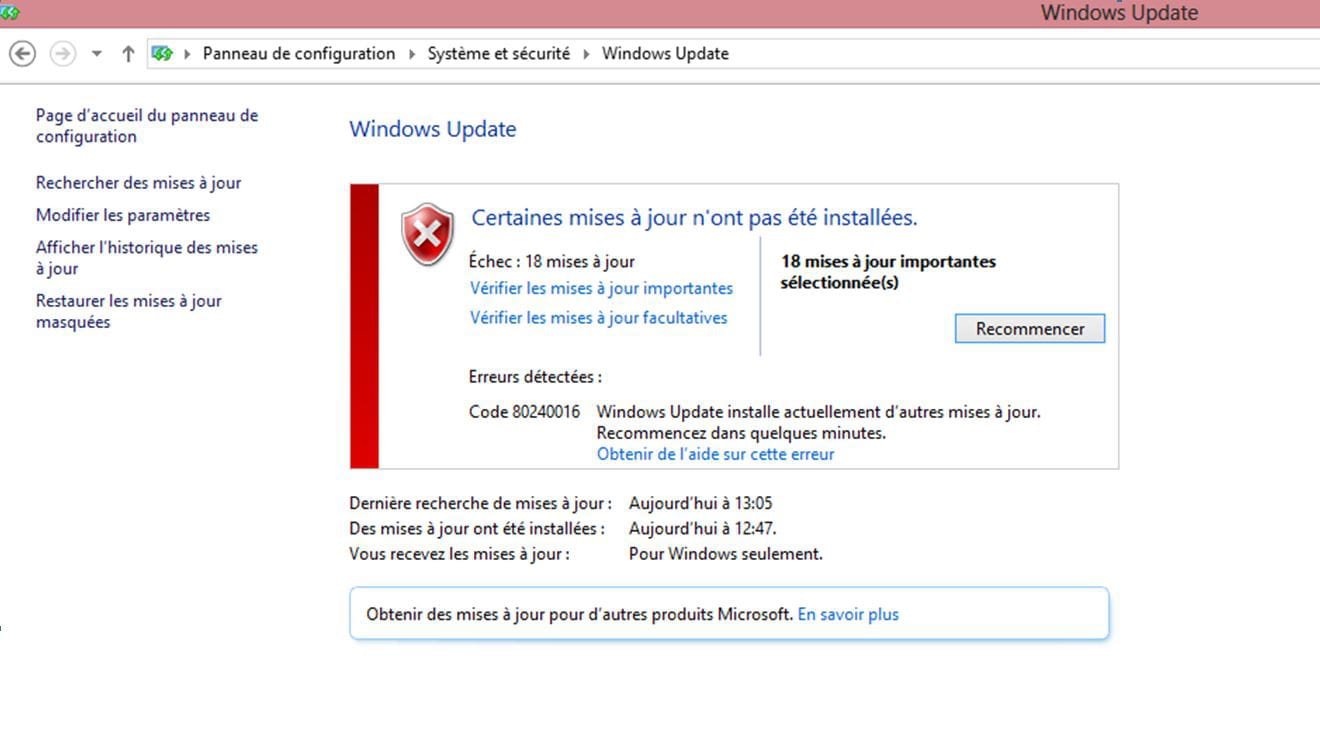

    J'ai pu faire une mise à jour pour "Windows 8 pour ordinateur x64 (KB3163589)", mais je n'arrive pas à faire les autres mises à jour.
    J'ai essayé de les lancer une par une mais le même message apparaît "windows update installe d'autres mises à jour..."
    Est-ce qu'il y a une solution ?
    Merci encore :-)
    1. Malekal_morte- Messages postés 178136 Date d'inscription   Statut Modérateur, Contributeur sécurité Dernière intervention   24 711
      Clic en bas sur "obtenir de l'aide sur cette erreur"
      et laisse toi guider pour effectuer une réparation.

    4. pauline994 Messages postés 131 Statut Membre 2
      Je n'avais pas vu ta réponse, du coup j'avais fait un redémarrage de Windows et les mises à jour restaient bloquées de 5 sur 18 pendant plus de 6 heures. J'ai donc éteint l'ordinateur directement (je me doute que pas très conseillé).
      Là je viens de rallumer l'ordi, on me propose 4 mises à jour importantes (contre 18 tout à l'heure), j'ai donc lancé les mises à jour. (Avant de tenter de lancer Troubleshooter)
      Un message vient d'apparaître
