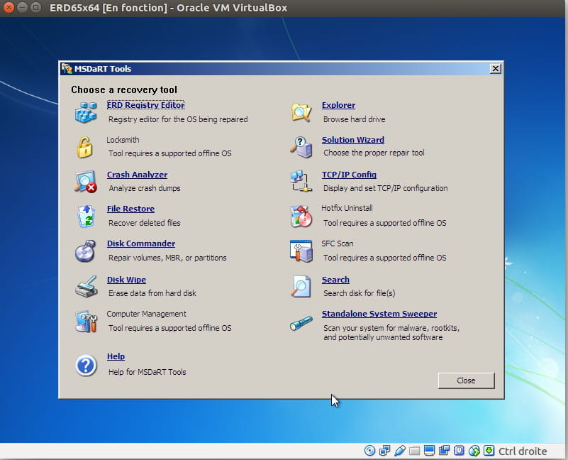

    1. j'ai réussi a booté la clé et a la faire démarrer en priorité, j'ai maintenant un écran noir du genre cmd, je n'ai pas trop compris se que je doit faire après :s une petite lanterne pour m’éclairer ? :)
  4. chez moi, ça donne

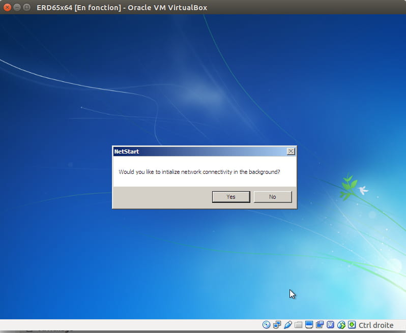

  5. et j'arrive à
    1. nan moi j'ai un genre d'ecran cmd, avec marquer des truc du genre :

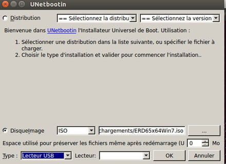

    1. très bien, je vais essayer unebootin
    2. juste une question, il me demande : sélectionner une distribution dans unetbootin, qu'est ce que je doit mettre ?
    3. @negan20non, pas selectionner une distribution
      en bas selectionne diskimage iso
    4. Je desespere :( la j'ai un ecran bleu avec marquer Unbootin, et marquer ''automatic boot in ''10,9,8,7,6,... secondes'' mais le temps continue à l'infinie

  9. -Avec unetbootin, je tourne en rond sur le décomptage des 10 secondes, comme toi

  10. En bootant avec la clé, tu as un système Windows qui s'installe dans la RAM (mémoire vive) de ton PC , avec lequel tu peux faire ce que tu choiras de faire, en l’occurrence tu pourras utiliser regedit (l’éditeur de registre) en haut à gauche sur cette image, pour suivre la procédure indiquée ici

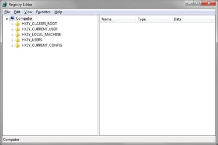

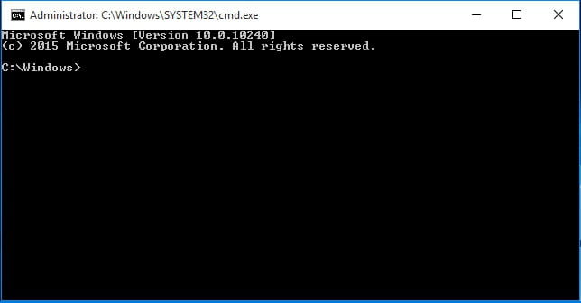

    Mais, bonne nouvelle, puisque tu as un clavier, tu peux modifier ta base de registre dès maintenant (après l'avoir sauvegardée)
    -Appuie sur la touche Windows de ton clavier, pour faire apparaître le menu de démarrage.
    -Dans la barre de recherche, tape "cmd"
    - Appuie sur CTRL+SHIFT+Enter (pour être en administrateur)
    là, tu tapes regedit,et tu arrives à
