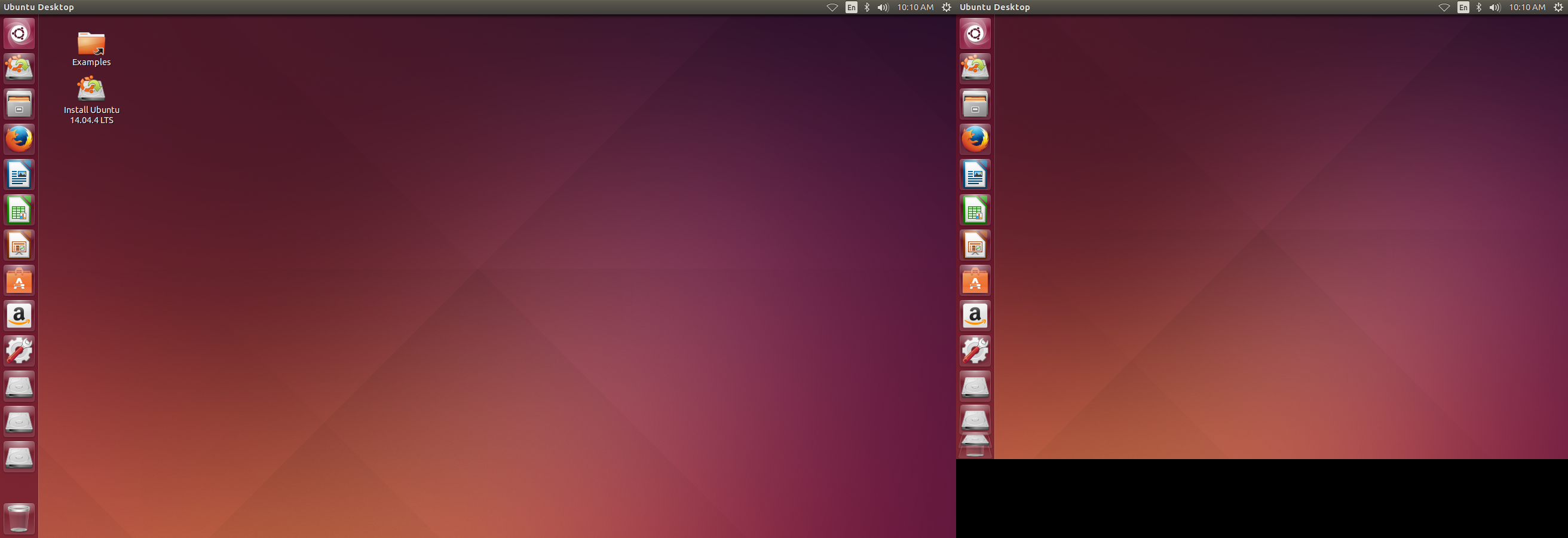

              @*Lola*sous Ubuntu,
              pour trouver ton "gestionnaire de disque"
              faudra cliquer sur le logo Ubuntu tout en haut à gauche
              et tu tapes "disks" dans la barre de recherche.
              normalement ton disque Windows devrait apparaître, si oui, tant mieux, tu cliques dessus.
              si, non, là ça va être mauvais signe....

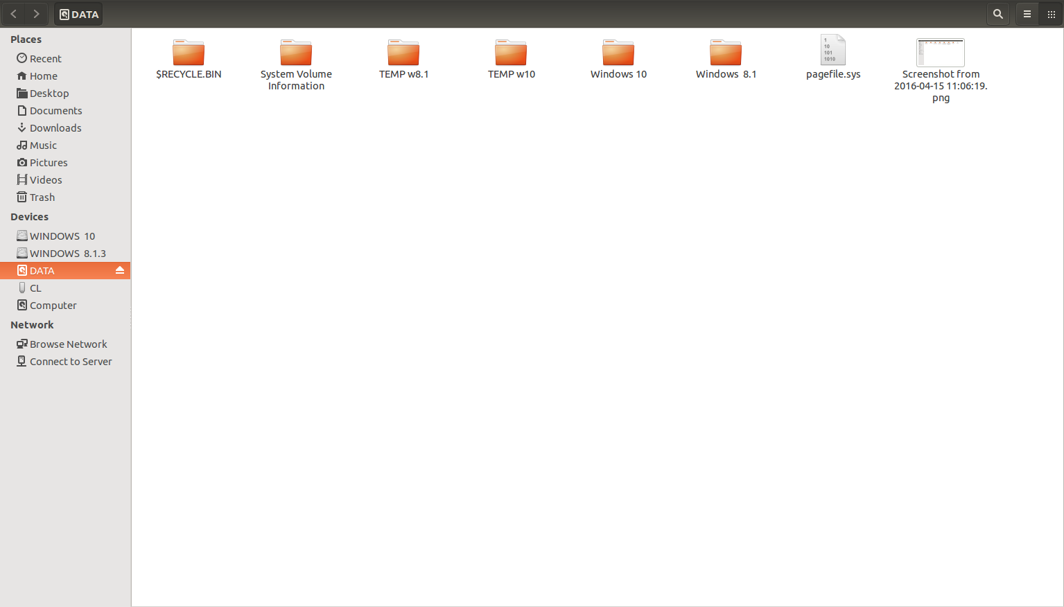

              là c'est MON BUREAU UBUNTU avec mes 2 disques durs présents (en bas à gauche), ce que toi tu avais pas hier, et qui est pas normal...
              et si je clique dessus je trouve tous mes dossiers sans le moindre souci..
              clik droit copié collé sur un DD externe ou autre a fonctionner chez moi..

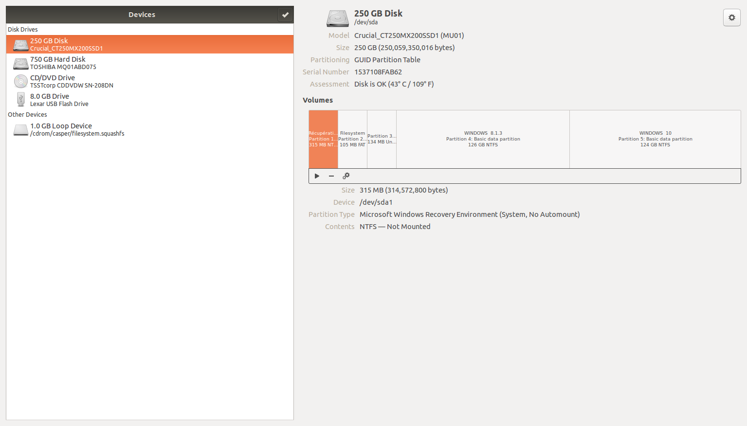

              et LA c'est mes disques présents dans ma pc portable.. (gestionnaire de disque)
              je précise que j'ai laissé Ubuntu full stock, j'ai rien changé en paramètres, j'ai pris le même que toi (14.04), préparé ma clé de la même façon, pour qu'on ait un Ubuntu identique, donc tu devrais avoir ton disque dur présent si il est pas défectueux....

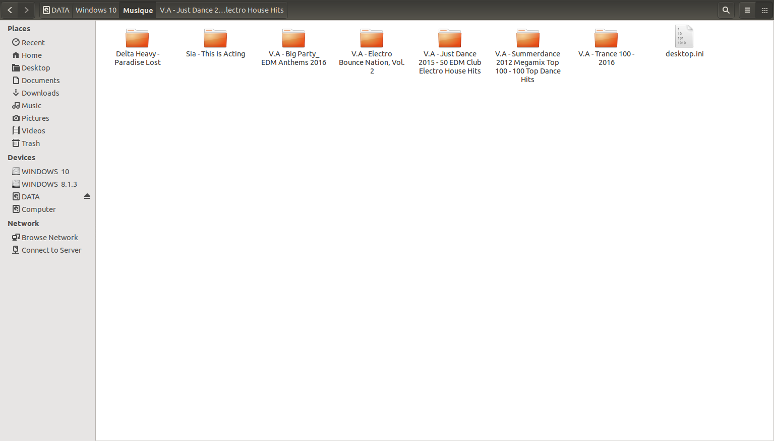

              mon deuxième DD dans mon pc, pour les données, on voit bien tous les dossiers présent comme sous Windows.
              et mon dossier musique au complet, et que j'ai pu transférer sur mon DD externe directement depuis Ubuntu..

            5. @darkleopardoui; je vois le disque dur et quand je clique dessus ; à droite j'ai une fenêtre avec un tableau horizontal représentant des partitions
