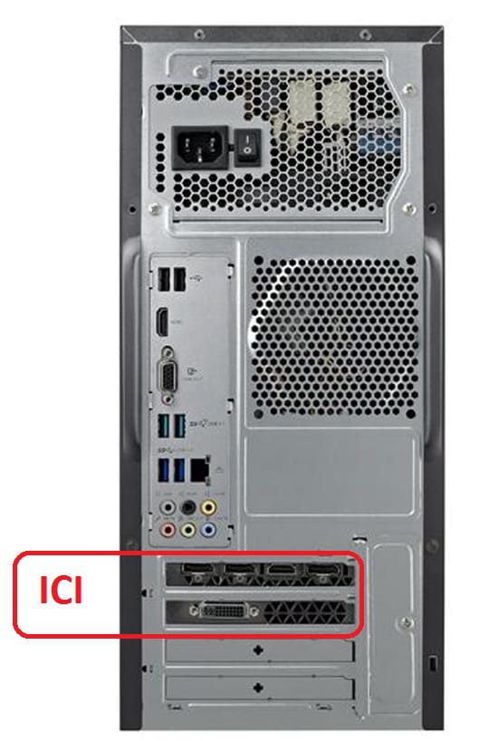

je viens d'acheter ces deux produits :
PC Gamer Asus G11CB-FR021T https://www.boulanger.com/c/unite-centrale#message_code=20
Ecran PC Samsung S24D390HL https://www.boulanger.com/c/ecran-pc-moniteur#message_code=20
Une fois l’installation terminée, j'ai mis en marche l'ordinateur et l'écran est rester noir, finissant pas se mettre en "veille" après quelque secondes. En restant appuyer sur le bouton Menu de l'écran le message "Test Good" apparaît ...
Que faire ?
Merci d'avance pour vos réponses.
  1. vieu bison boiteu Messages postés 44334 Date d'inscription   Statut Contributeur Dernière intervention   Ambassadeur 3 592
    sur la carte graphique
    en HDMI
    analogique , c'est sur la carte mère en VGA
    avec la CG , il n'y a pas de signal sur la carte mère
    pas de lien sur page web en anglais , je vole déjà assez tout seul
    2
    1. AlphaShade Messages postés 3 Statut Membre
      Effectivement, rien de branché sur cette partie là. Seulement je n'ai pas de câbles supplémentaires. Je présume que je vais devoir en acheter un autre. Bien je pense que tu a résolu mon problème, merci de m'avoir accordé de ton temps ^^
  2. vieu bison boiteu Messages postés 44334 Date d'inscription   Statut Contributeur Dernière intervention   Ambassadeur 3 592
    même pas un câble HDMI de livré avec l' écran ??????

    tu as bien branché l' écran sur la carte graphique ???
      Merci pour ta réponse,
      comment puis-je vérifier que l'écran est bien brancher sur la carte graphique ?
      Sinon si cela peut t'aider au niveau des branchements, ils s'effectuent par un câble analogique et il n'y a qu'un seule endroit ou ils peuvent être branchés.
