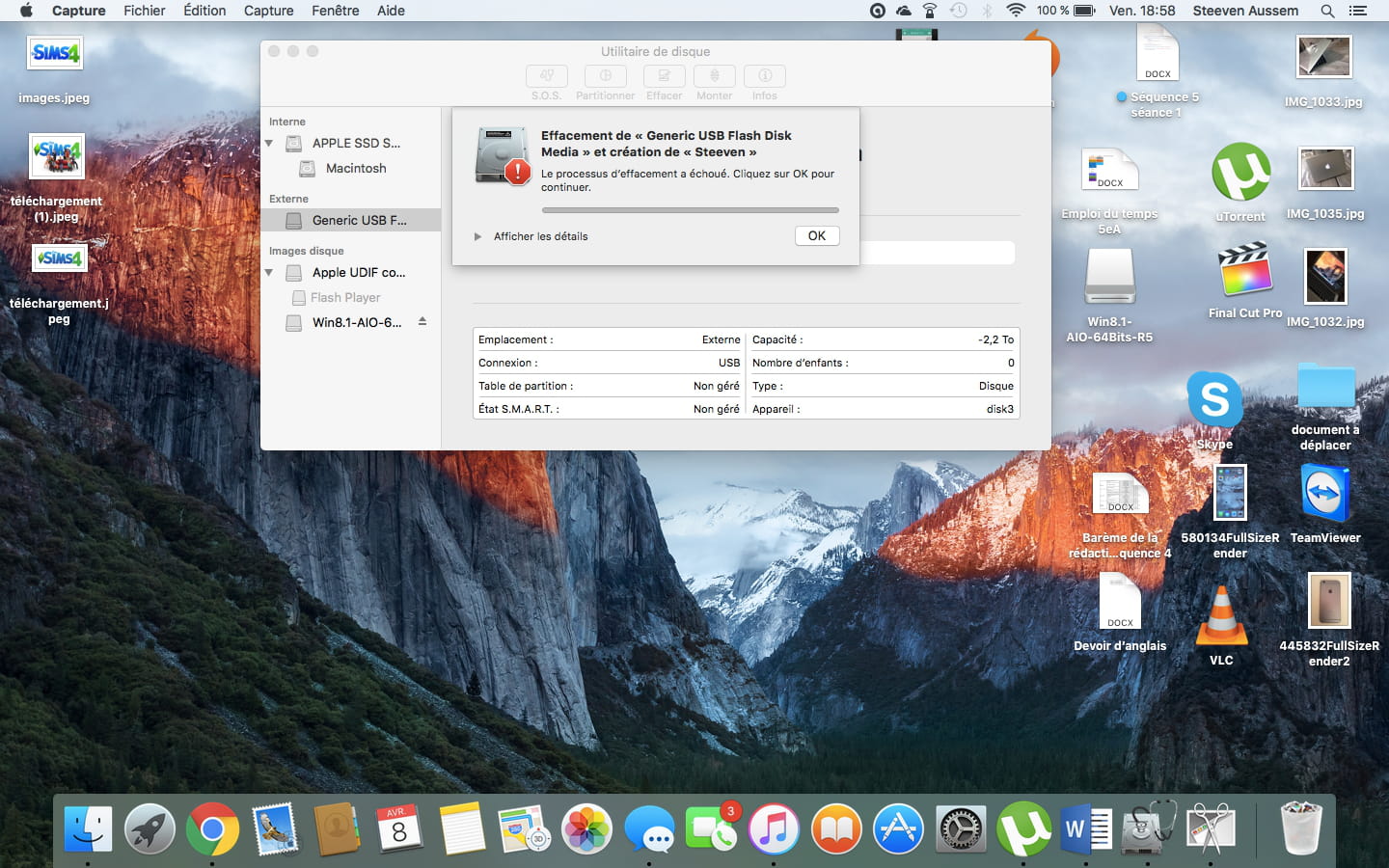

Bonjour, j'ai une clés USB 8GO et quand je l'a branche a mon Mac ça me met une erreur comme quoi elle n'est pas valide donc je vais dans l'utilitaire de disque j'essaie de la démonter mais un message d'erreur apparait tous le temps comme quoi il ne peut pas la démonter car elle est trop volumineuse et dans capacité c'est écrit : moins 2,2 TO Que faire ?
Merci d'avance

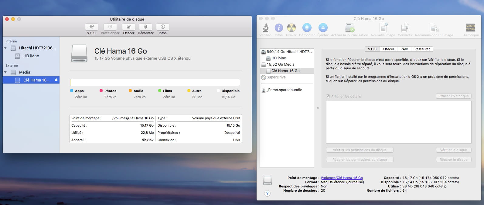

    j'ai eu en main à 2 reprises, et récemment des clés USB qui présentaient le même type de souci. J'avais donc voulu vérifier si la version Utilitaire de disque El Capitan posait problème par rapport aux versions précédentes, j'ai donc fait quelques manipulation pour forcer El capitan a accepter l'installation de l'ancienne version Utilitaire de disque. Cela n'a pas permis de régler le souci de ces clés. Clés qui par ailleurs ont également posé les mêmes soucis sous Windows. Je crois que le propriétaire de ces clés les avait éjecté "sauvagement". Résultat : clés à la poubelle. Et moi avec les 2 versions Utilitaires de disque sous El Capitan, et qui peuvent tourner simultanément :)
    Cordialement
    EDIT : la procédure, que j'ai utilisé, pour faire en sorte de pouvoir utiliser Utilitaire de disque "Ancienne version" sous El Capitan est visible ici :
    https://justus.berlin/2015/10/restore-old-disk-utility-in-os-x-el-capitan/

  3. Bonjour,
    et en allant sur le bouton Effacer, après sélection de la partie physique, pas de sa partition, puis refaire le schéma en MBR et la clé en Mac OS ou MS DOS ?
    1. j'essaie
    2. toujours le message d'erreur
  4. Bonsoir as tu tenté dans utilitaire de disque sus l'onglet sos de faire vérifier puis réparer ?
    1. oui mais toujours rien

      1. oui j'ai un pc mais j'ai déjà essayer et un message d'erreur s'affiche aussi
    2. La raison a son problème est l'utilitaire de disque 10.11
      je vous invite a allée sur un 10.9 et votre clé sera effacé normalement.
      merci de nous faire un retour.
      edit : ou la clé est morte :/
