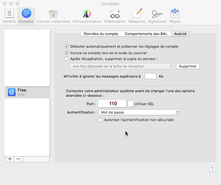

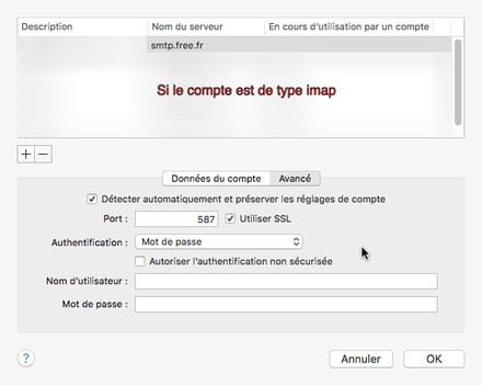

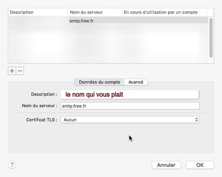

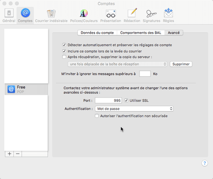

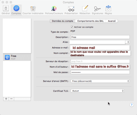

    Pour paramétrer un compte Free, il peut y avoir 2 méthodes, selon que le compte est de type pop ou imap.
    - Le port de réception peu être 110 sans SSL ou 995 avec SSL
    - le port du serveur d'envoi peut être 25 sans SSL, sans mot de passe, ou 587 avec SSL et mot de passe
    le nom utilisateur est votre adresse mail, mais sans le suffixe @free.fr
    J'ai les 2 configurations qui fonctionnent chez moi. (plusieurs comptes Free)

    2. Utilisateur anonyme
      On peut très bien avoir 1 seul serveur pour plusieurs messageries différentes.
      C'est mon cas.
      Sauf que lorsque le serveur smtp est spécifique à un compte imap avec case SSL ou TLS pour authentification et sécurité. Dans ce cas, il faut créer le même serveur mais sans ces cases d'authentification cochées.
