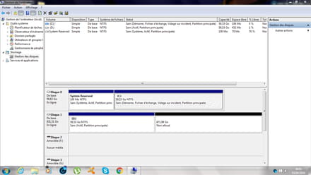

    Avant toute manipulation faite une copie d'écran de vos disques dans le gestionnaire de disque (développer l'image complètement pour voir les partitions)
    Amicalement
    1. Donc c'est le disque (D) que je n'arrive plus a utiliser
  2. Voila la capture
    1. Ok merci
      Déja ton disque D: est passé en raw normalement doit être en ntfs et je suppose que c'est sur ce disque que tu a copier tes fichiers ?

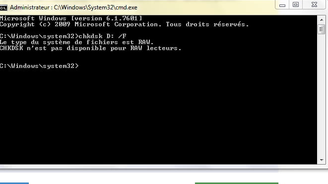

    3. @_WardrafftEssaye par une commande
      Ouvrir une invité de commande avec droit admin. (un clic droit sur cmd.exe exécuter en tant (administrateur). et taper la commande suivante :
      chkdsk D: /F
    4. ok merci j'essaye et je vous repond
  3. voila ce que ça me donne
    1. essaye de faire juste un >>chkdsk f:
    2. ça fait " impossible d'ouvrir le volume d’accès directe "
    3. le volume EN aces directe **

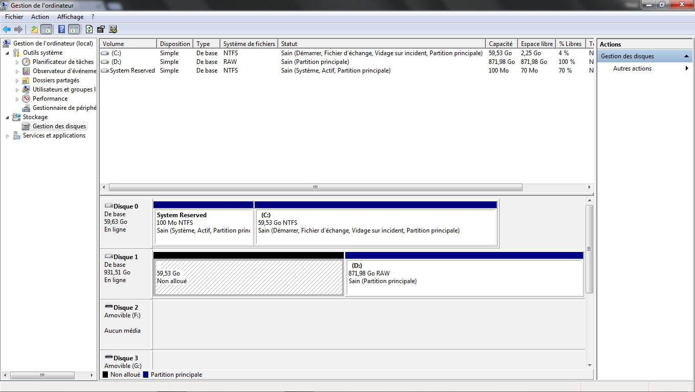

    salut
    il a cloné son disque de 60 GB
    il s' est mis au début du disque de 1 TB , normal
    pour cela que le restant est passé en RAW
    par contre , sa partition qui est non allouée , il faudrait faire un formatage rapide pour qu'elle ait une lettre
    à+

      je ne sais pas si tu vas pouvoir récupérer ce qui est dans la partition (D:)
      au départ tu n'avais qu'une partition , et le MBR a été déplacé
      ce sont tes pilotes matériel ???
      il suffira de les rechercher sur les sites fabricants

  5. que faire ?
      c'est ce que je craignais
      détruit la nouvelle partition (D:) , pour avoir tout en Non alloué
      tu recrées une seule partition , en formatage rapide
      et tu regardes avec TestDisk
      si tu n'y arrives pas , il faudra utiliser PhotoRec si il voit quelque chose

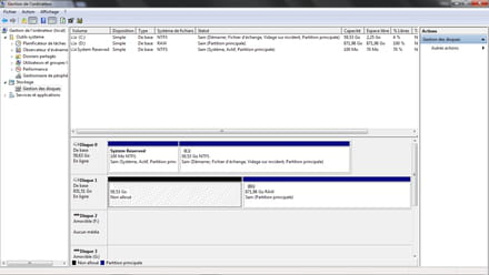

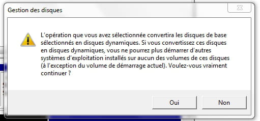

    3. enfaîte je pense avoir trouver la solution car comme vous avez pus voir mon disque dur fait 1To mais vu qu'il y a mes pilots il y avait un peu près 920 go mais la il y a écrit 871go donc le premier disque (D:) faudrait que je le supprime et que je fasse " étendre le volume " pour ne plus avoir 2 partie de mon disque sauf que windows m'avertis d'un problème que je vous mets juste après , donc que faire que fait oui ou non ?

      c'est la partition (D:) qu'il faut détruire
      pour tout avoir en Non alloué
      en Non alloué , il n'y a pas de partition => donc on ne peut pas Détruire
      on peut que Créer , avec toute la surface et avec la même lettre qu'il avait
    5. mais justement comment la détruire ?
      tu as deux partitions , il faut les supprimer
      si c'est ce message qui apparait lors de la tentative de suppression , tu dis Oui
    2. oui mais je veut pas supprimer mon disque (D;) car y'a tout dedans , si je dit oui il va se supprimer ?
