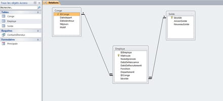

je suis nouveau sur le Forum, j’ai trouvé le même problème qui est poster sur le forum mais pas de résultat j’ai reformulé le problème, alors je souhaite qu'elle qu’un m’aide sur mon cas, voilà j’ai trois tables :
- Table 1: Conge IdConge, Datedepart, Datederetour, Nbjours, Motif
- Table 2: Employe IdEmploye, Matricule, Nometprenom, DatedeNaissance, DateDeRecrutement, Fonction, departement, IDConge, IdSolde
- Table 3: Solde Idsolde, AncienSolde, NouveauSolde
Je voudrais les résultats suivants si c’est possible:
1) un employé désire bénéficier d'un congé de 20 jours (Nbjours). Il a un reliquat(ancien solde) de 40 jours+ son droit de congé=30 jours (par an et qui peut être fractionné) ce qui donne un cumul de:70 jours; Le résultat du NouveauSolde =50 jours.
2) Par la suite et dans la même année, le même employé demandera une durée de 30 jours. Là, comment avoir un AncienSolde =50 jours? Maintenant, je dois avoir un cumul=50 AncienSolde jours et un nouveau solde=20 jours.
3) Une autre fois (toujours dans la même année), la même personne demandera un congé d'une durée de 15 jours.
Opération: AncienSolde =20 jours - Nbjours =15 jours - NouveauSolde =05 jours.
4) chaque année (le 01 Juillet chaque année), je dois avoir comme données:
- AncienSolde =05 jours - droit de congé=30 jours - Cumul= 35 jours, ainsi de suite...
5) aussi c’est le même employé demande un nombre plus élevé que ces droit j’aimerai afficher un message d’erreur.
    Il serait préférable de remplacer ta table Solde par une table Cumul_vacance dans laquelle tu saisie l'ajout des journée de vacance.
    Tu aurais donc une table pour l'ajout (qui gère tes +) et ta table Congé (qui gère tes -)
    Pour ton solde, c'est par requêtes que tu vas l'obtenir...
    (somme des tes +) - (somme de tes -)
