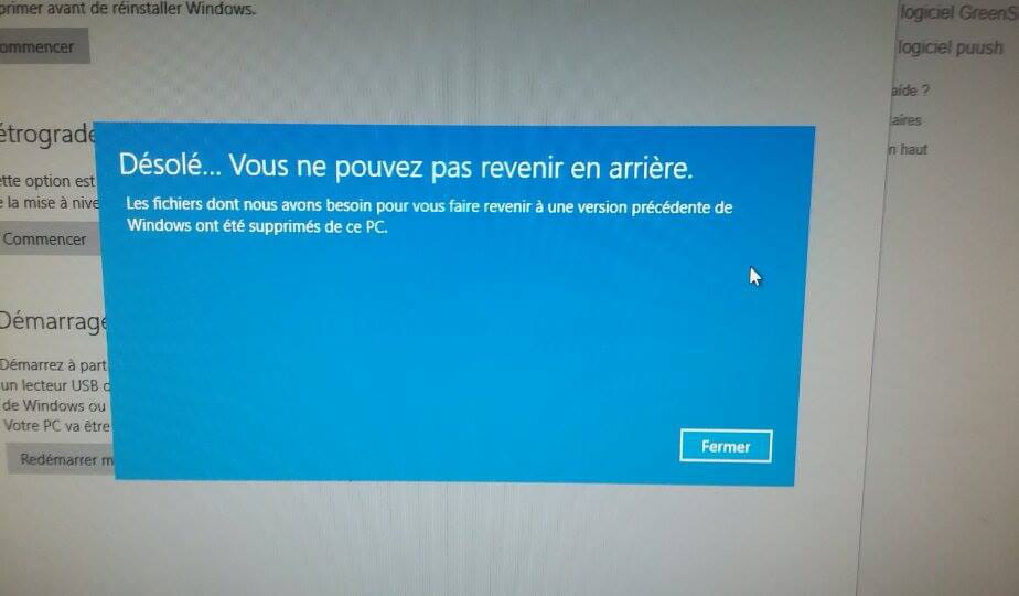

bonjour, vola depuis 15 jour je suis passer sous windows 10 mais je voudrais retourner a windows 7 mais quand je vais dans le reglage et mise a jour et que je fait retourner ver windows 7 j'ai ce message qui apparait ( vois photo 1)

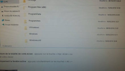

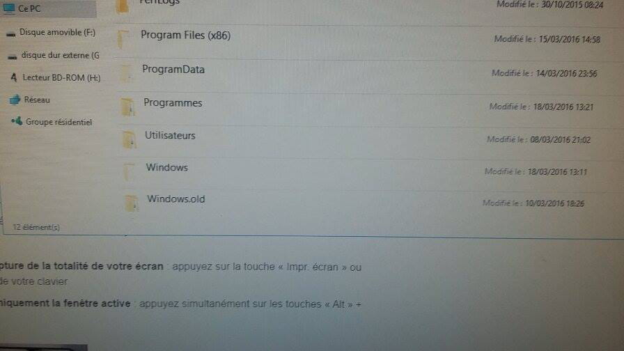

et dans la racine du disque C J'ai bien le fichier Windows.old

    Si le système était installé en usine tu doit avoir le Recovery sur le pc,par lequel tu peut revenir a ton ancien système.
    1. Bonjour non il était sous Windows 7
    2. Contributeur
      Bonjour.
      Tribun veut dire que tu peux essayer un retour à l'état d'usine .
      Le problème étant que w10 efface souvent les fichiers nécessaires pour cela ,mais dans certains cas c'est encore récupérable.
      Pour le savoir il faut que tu retournes à l'onglet récupération,faire réinitialiser ce pc et la tu peux avoir 3 choix possibles ou deux .
      Si tu as retourner sur la version d'origine installée sur ce pc un truc comme ça ,la tu retourneras à l'état d'usine.
      voir ici:
      https://www.asus.com/fr/support/FAQ/1013065/
      Ça n'est pas la même chose que la rétrogradation avant la migration.
