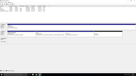

J'ai récemment fait l’acquisition d'un SSD de 240go.
J'ai voulu faire migrer l'OS sur le SSD en clonant le disque dur, ce que j'ai fait. J'ai formaté par dessus pour que ce soit clean, mais un problème persiste :
Suite au clonage, une partition data s'est cloné aussi sur le ssd, je l'ai supprimé, c'est donc maintenant un espace non alloué (en noir). J'aimerais maintenant étendre le C: pour faire un seul grande partition pour mes jeux et programmes principaux.
Mais quand j'essaye, c'est grisé, je ne peux que réduire la partition en question (c:) (Voir le screen)
Une idée de comment faire ?
Merci d'avance
Ps: vous ne trouvez pas que la partiton "réservé au système" et la partion de récup sont un peu grosse ? Puis-je les réduire un peu sans dangers ?

ContributeurBonsoir.
Normalement la partition de récupération doit faire max 20g celle réservée au système 1 giga environ.
Tu ne peux pas étendre C sans supprimer la partition de récupération.

Ha donc je peux les réduire toutes les deux ?
Et qu'est ce que je risque si je supprime la partition de récupération ?

ContributeurA ta place ,je réinstallerai correctement windows10,bien que tu aies assez de place .Rien ne t'empèche de rester comme ça mais si tu veux installer beaucoup de jeux sur C ça peut faire court .
Mais si je réinstalle windows 10, je vois pas ce que ça changera pour mes partitions ?
ContributeurSi tu réinstalles windows tu n'auras pas des partitions autour de C qui seront aussi grosses.
Elles devraient faire environ un giga chacune.
Il faut que tu fasses ce que tu as envie de faire.
Il existe aussi des logiciels qui déplacent les partitions,
personellement j'ai jamais éssayé. -
Avec le l'outil des gestion de disque Windows impossible...
Il faut déplacer la partition de récupération pour faire en sorte que l'espace libre se retrouve juste derrière la partition C.
Mais encore faut'il trouver le logiciel qui en est capable... En gratuit j'en connais pas. -
