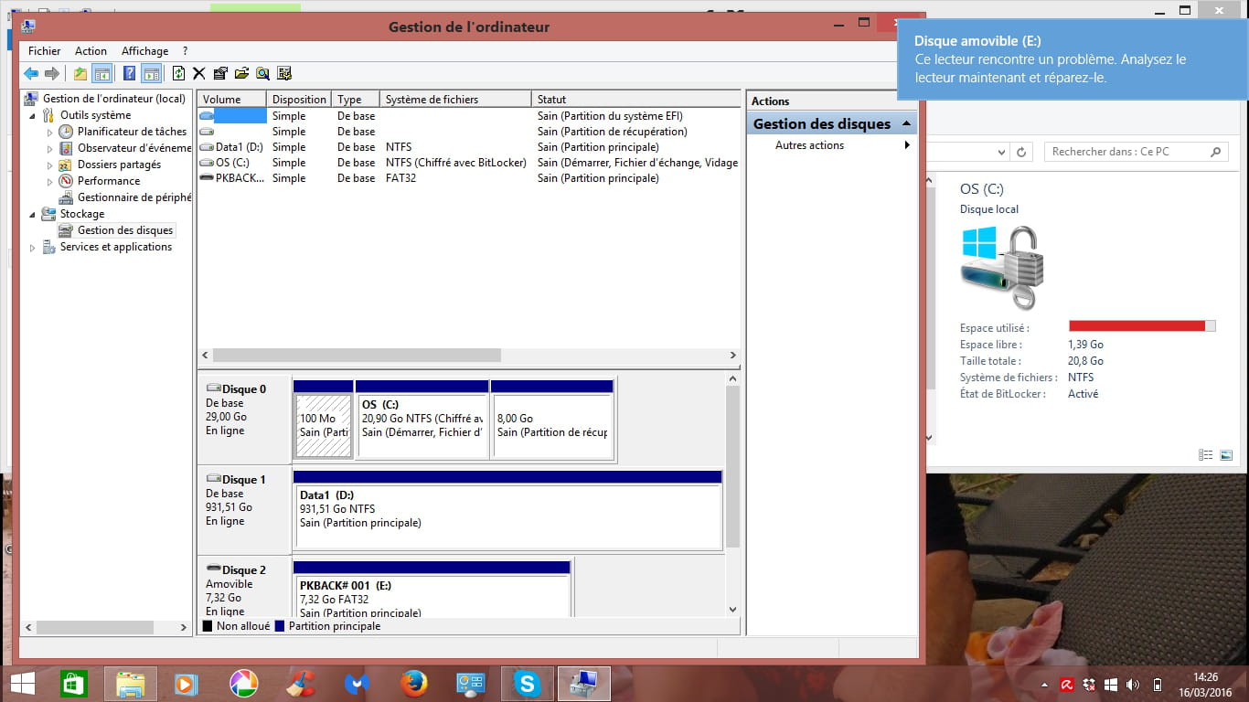

j'ai un disque dur avec c et d.
c: possède 20G et d: 921G a peut près.
Le c: possède le dossier programme et autres et d: est presque vide avec des photos.
Le c: est en rouge avec un cadenas en image dessus je ne comprend qu'il n'a que cette espace auriez-vous une idée pour résoudre ce problème.

Vous pouvez réduire l'espace de D: et du coup après augmentez l'espace de C: via le Gestionnaire du disque.
Clic droit sur le menu Démarrer, Gestion du disque, faite un clic droit sur D: puis Réduire le volume (vous choisissez la taille à réduire), puis clic droit sur C: et Étendre le volume et vous choisissez la taille.

Fait une capture d'écran de ton gestionnaire de disques.

Si c'est un PC qui se sépart pour l'utiliser en tablette, il n'y a rien à faire, a part changer le DD le plus petit. -
c est un asus t200ta

C'est bien ce que je te disais, tu as un DD de 1 To, et une mémoire flash de 32 Go, et W8.1 est installé sur ce dernier, il y a surement encore en plus une partition Recovery et plusieurs autres petites partitions pour l'UEFI et les fichiers de démarrage.

Regarde dans le menu du clic droit en bas à gauche et Gestionnaire de disques.
je ne peux donc rien faire pour libérer l'espace.merci.
Pour libérer de l'espace sur C, tu peux d'abord déplacer les données associées au profil de ton compte(documents, images, musique, vidéos, ..) sur D.
Ensuite, effectuer un nettoyage complet du lecteur C en supprimant les fichiers temporaires et fichiers système inutilisés.
