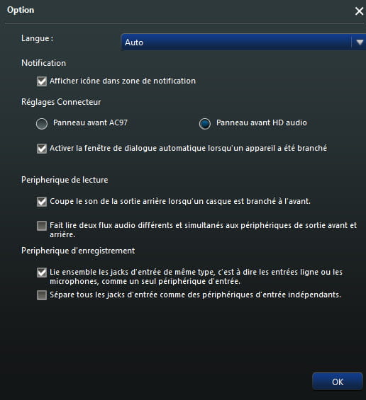

Contributeurbonjour ,
essayer ceçi
panneau de configuration :
gestionnaire audio hd realteck
parametres (c'est la roue dentée en haut à droite)
options
et regarder les bons reglages comme sur cette image
