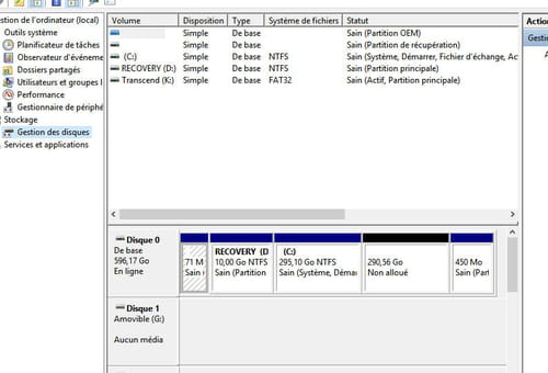

Au départ, j'avais un disque C/ (système et logiciels) trop important en volume (500 Go) par rapport au disque D: (données) 10 Go. Par le gestionnaire de disque, j'ai vouluréduire en volume le disque C: Par cette manipulation, windows a crée "une partie de mémoire" (290 Go) mais non alloué. Je n'arrive pas à la coller au disque D: ni à la supprimer. Comment faire ? Je vous remercie d'avance pour votre aide.

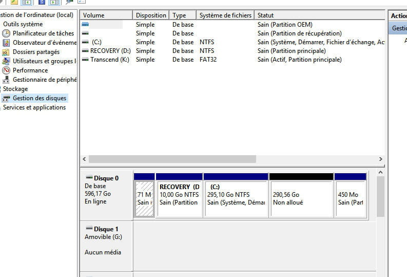

        Pour jag72, je suis désolé mais je ne sais pas ce que c'est qu'un Mp donc je ne peux pas te répondre. Toutefois je vais maintenant te transmettre une image du gestionnaire de disque :

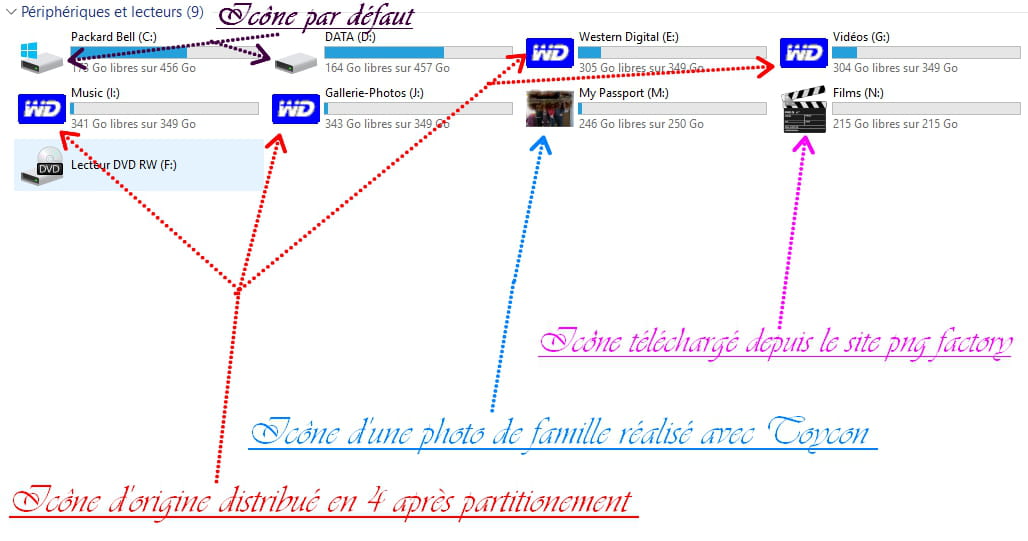

          Au mieux comment faire un icône personnalisé d'un disque dur. :)
          http://static.commentcamarche.net/www.commentcamarche.net/pictures/RQekReU16z0L2YhRWMrGaMvE5ASmo6ZAh3a93QjGauVGzWCvODkQQu26dposGb2K-ddpersonalise.png
          |fancy]
          J'ai quand même flouté la miniature de ma photo de famille par principe. ;)

          ta partition D: est le recovery constructeur,placé devant C: placé comme ça par le constructeur,surement pour éviter ce que tu veux faire?
          Souvent,celle ci est après C:,ce qui permet de faire facilement (sauf si partition entre C: et D: ) ce que tu voulais
          donc tu pourra pas sans logiciels tiers faire ce que tu demande,et encore,faut être sur?
          j'ai déjà vu des post avec la même demande,ou ça c'est fini par une réinstallation ?tu me dira,ainsi,tu partitionne comme tu veux?
          de plus,il est fortement conseillé de faire une défragmentation de son DD avant de faire des "découpes" !
          la partition non allouée,tu la formate et tu met tes données dedans!
          Tu aurais pu réduire C: encore un peu (100/150max pour Windows suffit) si Windows te l'autorise,parce que la aussi,des fois,il autorise la moitié et stop?

          1. Ah ben oui c'est pas possible sur le D !
            Je lui est expliqué dans une vidéo que une partition s'étant de gauche à droite et non le contraire.
            J'avais cru comprendre que sa non alloué était entre C et D et pas devant C
            Pour moi le sujet est clos.
            Pas de solution autre que d'étendre le C pour récupérer l'espace disponible.

          D'apres la copie ecran , et la description du probleme :
          La partition C a été réduite, et un espace non alloué a été créé.
          Il faut créer une partition dans cet espace non alloué(click droit, nouveau volume simple, affecter une lettre).
          Ne pas toucher à la partition D: , qui est la partition de recovery .
          ce n'est pas une partition de données.
          Eventuellement , lui enlever sa lettre de lecteur .
          En regle générale , ne jamais conseiller de supprimer une partition sans avoir vu une copie ecran du gestionnaire de disques .

            Saut que si son DD est en MBR, (Pas de partition UEFI, ça m'étonne qu'il soit en GPT), en créant une cinquième partition,il va passer en Dynamique, et si un jour il a besoin de réinstaller avec sa partition Recovery, ça ne marchera pas.

            Il faut refuser le passage en dynamique .
            Et il n'y a pas de solution simple .
