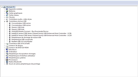

    1. Bjr merci pour ton aide mais je ne dispose pas de CD Linux Live et j'ai essayé ce que tu m'as dit mais cela n'as fonctionner dans Gestionnaire de Périphériques la clé est détecté comme Périphérique de stockage de Masse USB voici une image
      1. Merci de ton retour, MickSitFran :)
        Su un autre PC ou sur un autre port USB, le comportement est-il toujours le même ?
